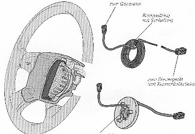

hat jemand ein bild von dieser clockspring verstellung... bzw welche schritte muss ich machen, um dies zu verstellen ?
bin nicht so der schrauber leider...
Hi Ralph,
ich mag Dich nicht entmutigen, aber so eine Auskunft wird Dir keiner gerne geben. Wie schon erwähnt sind die knapp dimensioniert und recht empfindlich dazu. Wenn die nach dem umsetzen zu kurz ist in eine Richtung reißt die ab, und dann kannst Du auch die Sicherung vom Airbagsteuergerät herausnehmen.
Da gehört schon beim normalen Aus- und Einbau etwas Feingefühl dazu.
Zu deutsch heißt es übrigens Wickelfeder, Bild ist angehangen.
Marcel
