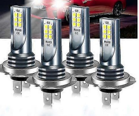

Egal ob nun Osram oder Philips: beide sind nicht legal im Saab.
Da kann man dann auch in Richtung China schielen und sowas nehmen:
Da es sich ohnehin nur ums Fernlicht handelt, blenden die sowieso. Egal welche Marke. Ist ja so gewollt.
Ich habe in die Chrombrille ins Fernlicht mal testweise H7 LEDs mit passiven Kühlkörper verbaut. Eben weil es obige Aussage gab.
Also die passten locker rein.
Da werden es obige erst recht tun.
