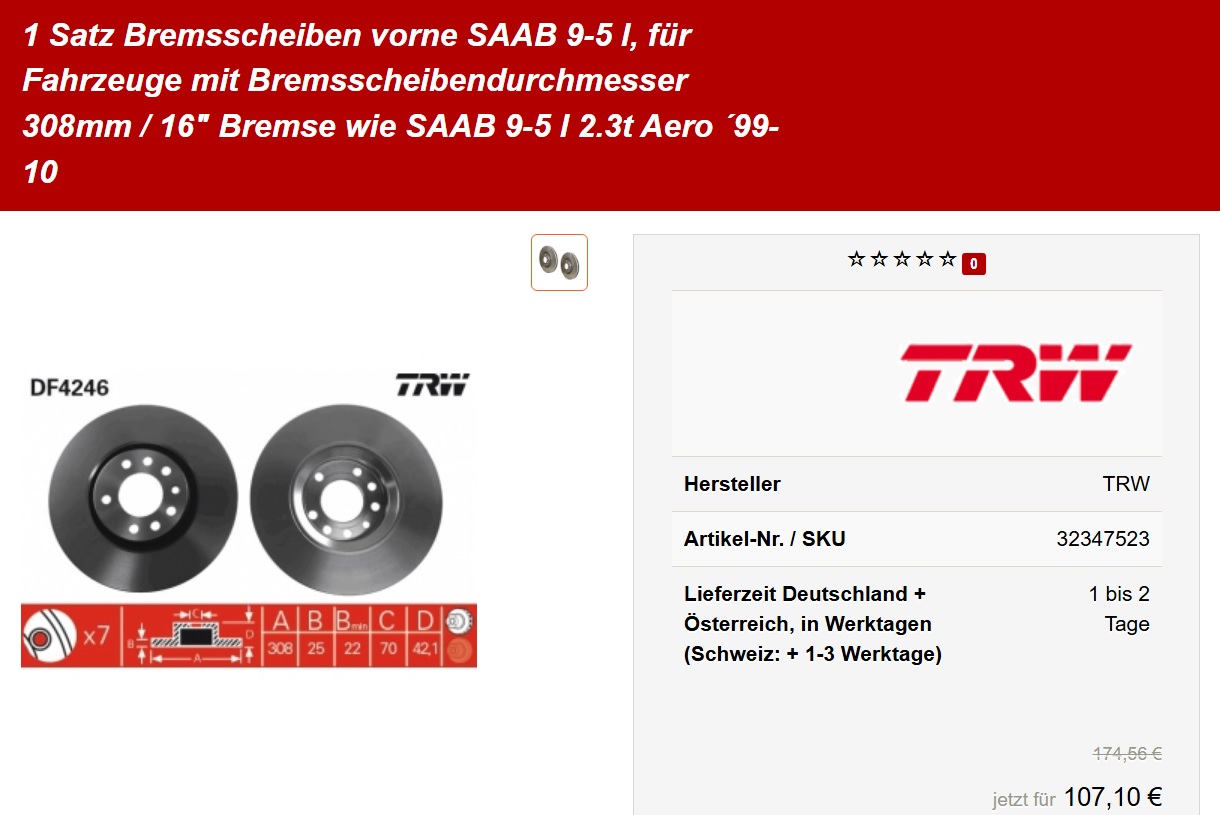

Von melchem SAAB kommen denn Ø308 mm Scheiben? Vom 9-5 so wie ich das herausfinde.
Die alten haben Ø288 ... das ist ja nicht viel mehr.
Bei der Suche zeigt es auch gleich jede Menge Spritzschutzbleche an.
Das gibt jede Menge Arbeit beim TÜV.
Sofern mich meine Erinnerung nicht trügt - daher alles ohne Gewähr - war die Umrüstung beim R900 PnP. Ich hatte seinerzeit Brembo Scheiben verbaut, kamen den Viggen Scheiben optisch nahe. 308er gab es beim 9-5 1 sowie beim 9-3 Viggen (möglicherweise auch bei Opel Modellen). Die Scheiben beim 902 (bis zur Modelländerung Mj 1998) hatten 285mm.

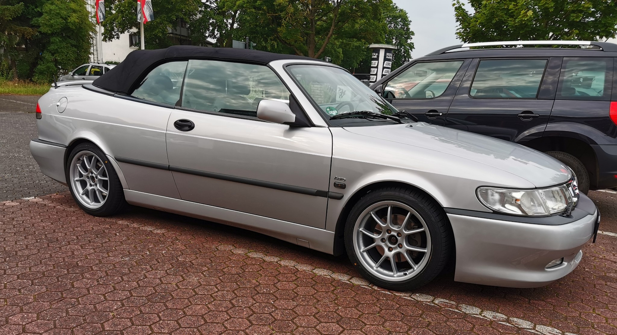

[ATTACH=full]280755[/ATTACH]9 3 viggen hatte die Bremse auch drauf möchte aber nicht

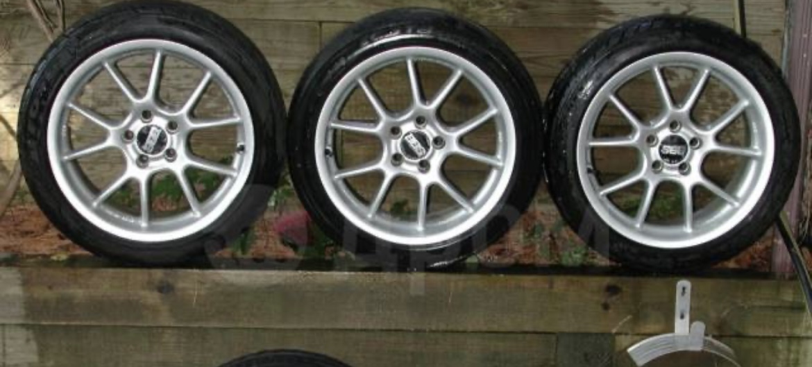

Kann ich gerne machen wenn es fertig ist! Tüv wird bestimmt kein Problem sein es ist ja im Endeffekt ein Upgrade was wirklich Sinn macht und die 15‘‘ Räder auszutragen wird auch bestimmt kein Problem sein. Es wird bestimmt ganz gut aussehen mit meinen BBS Rk004
Sind das solche Felgen?
Cz1hfm3QvI6dWs-sk5jPATMj298IY8jhAujRFO988Xk.jpg?auto=webp&s=254583e6d2f7dc8930c5593a97b51a8fffcba63a
Nein lade sofort ein Bild hoch von den Felgen
Das sind meine, hab grad leider kein Bild wie es aussieht auf meinem 900II.

Felgen sind wie immer Geschmacksache. "Spinnendesign" ist nicht so mein Fall :-)
Die geschmiedeten BBS RK004 sind vor allem auch noch ... sehr leicht.... gegenüber 17 Zoll Saab Originalfelgen ala Alu 36 z.B. bis -4,5kg/Rad weniger ungefederte Masse...
das merkt man deutlich bei Komfort und Dynamik. Damit kann man das Mehrgewicht der großen Bremse etwas kompensieren 😉...Ansonsten ist die TÜV Eintragung beim 308er Bremsen Upgrade m.E. nicht ganz so einfach...die heute erhältlichen nachgebauten Sattelhalter dafür sind i.d.R. ohne ABE/Materialgutachten etc. ... da wird sich ein Prüfer vermutlich schwer tun.
