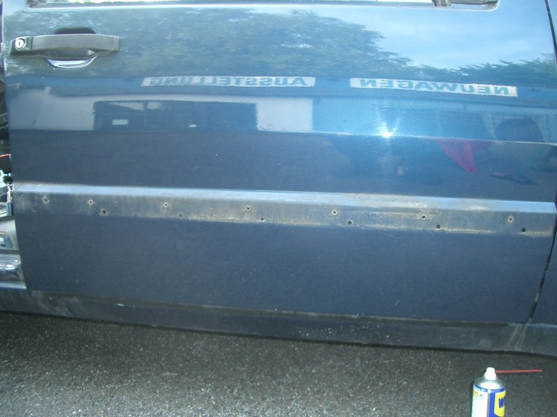

Habe beim zerlegen meines 95er V6 eine CC Beifahrertür gefunden. Die Tür muss von einem wenig Saab erfahrenen Karosseriebetrieb verbaut worden sein. Ich vermute sie wurde als Neuteil falsch bestellt und der Fehler ist erst nach dem Lackieren aufgefallen. Auf dem Bild kann man unten die Löcher für die CC Zierleisten und darüber die Löcher (mit den Kunststoffbuchsen) für die CS Leisten. Gut ist auch die durch die CS-Leiste abgedeckte Fläche zu erkennen.
Tatsächlich ist dies die einzige Tür an dem Fahrzeug die Korrosion zeigt. Sie beginnt im Falz und an den nachträglich gebohrten Löchern zu rosten.
