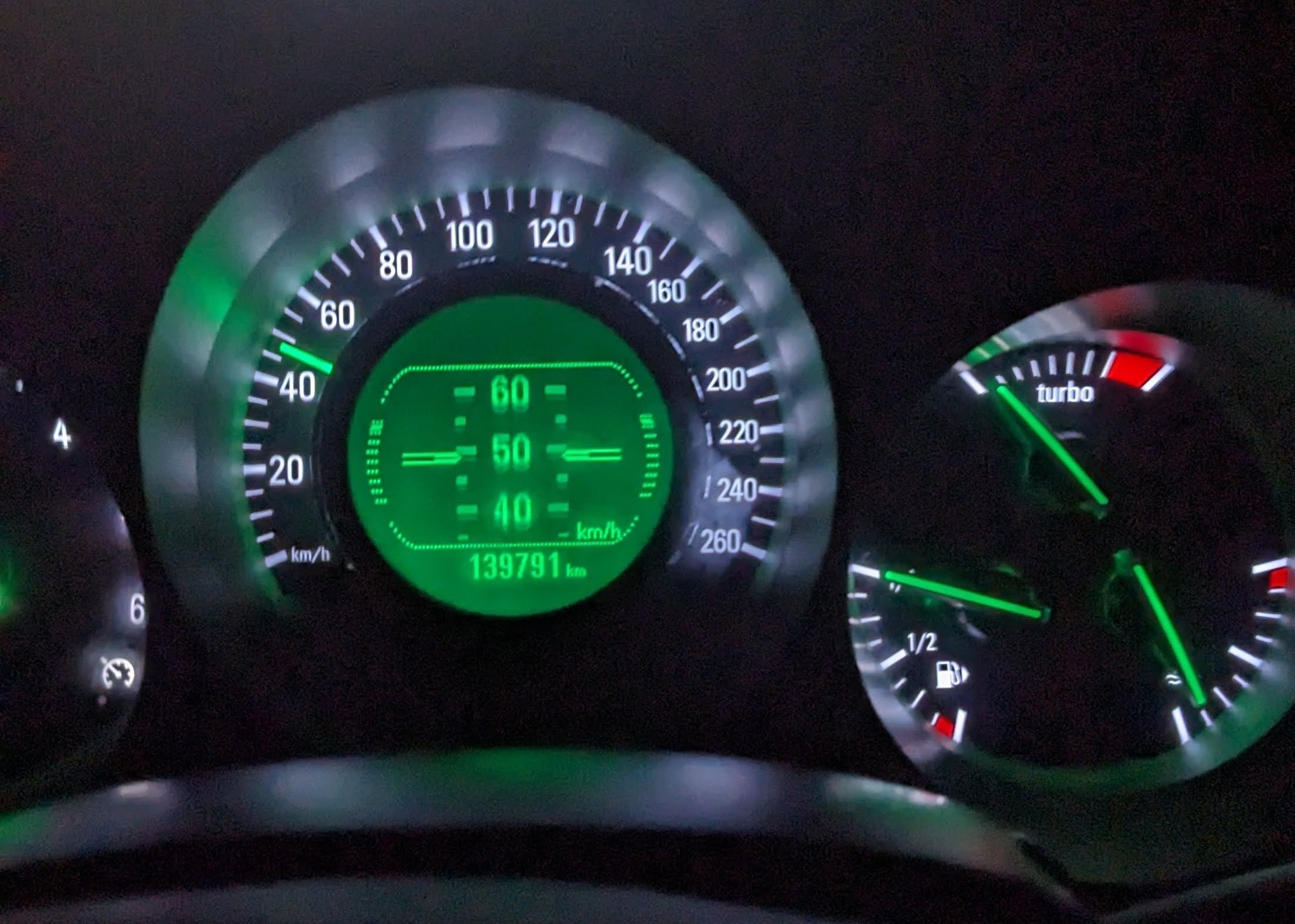

Moin.
Mein Tacho spinnt.

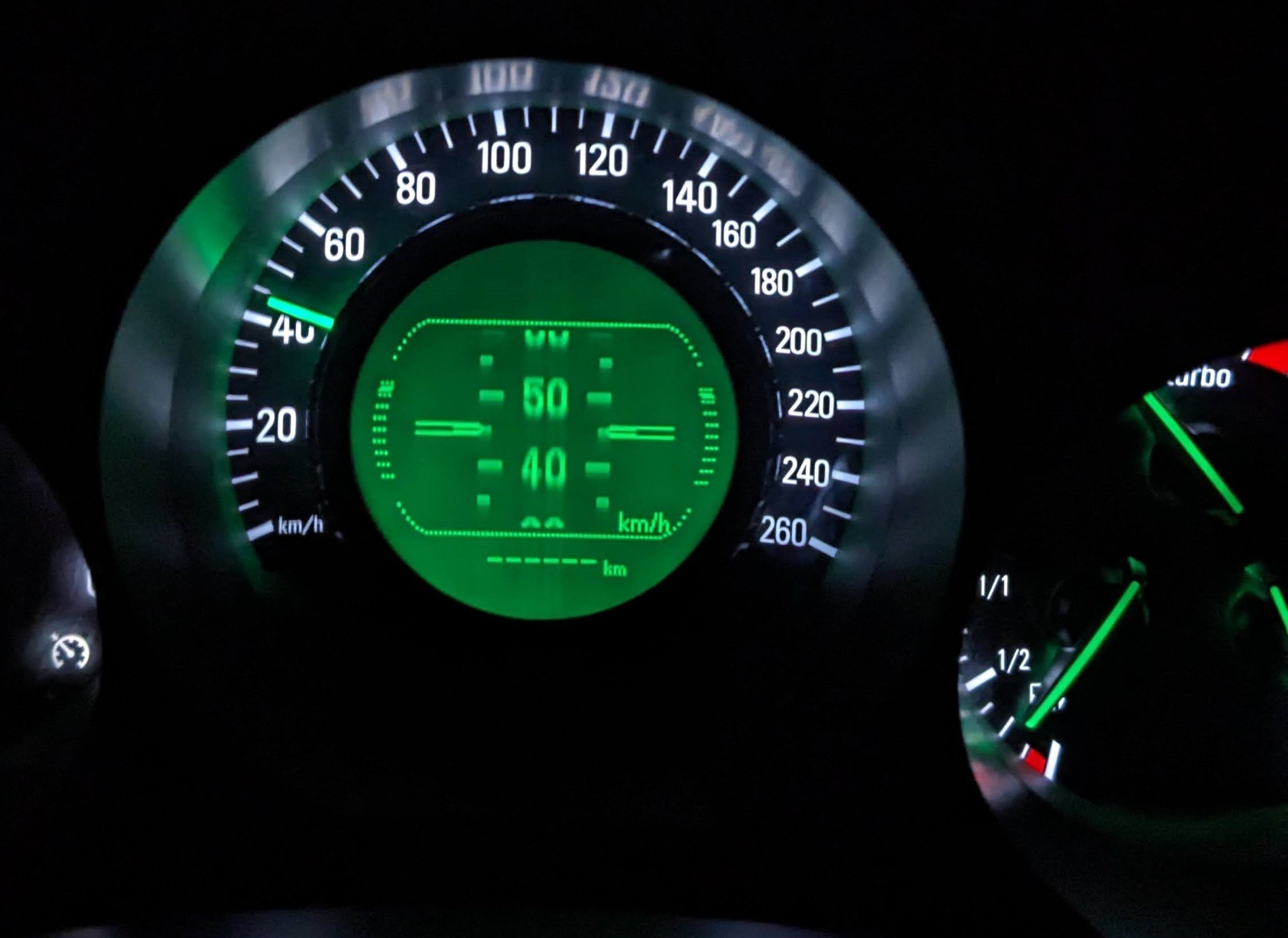

Vor einigen Tagen hatte er direkt nach dem Start früh morgens die Darstellung der Geschwindigkeitanzeige geändert.
Statt dem Zeilentacho war auf einmal eine normale digitale Zahlenanzeige da.

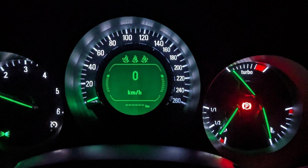

Und er hat auch seinen Kilometerstand vergessen.
Nach einigen Minuten war der Zeilentacho wieder da, die bisher gefahrenen Kilometer sind allerdings weiterhin verschwunden.
Ist das eine Konfigurationssache, die man wieder einstellen kann oder was ernstes?
3_ZeilentachowiederdaKM-Standweiterhinweg.thumb.jpg.d5067ab4bccf9709c04201afc5793818.jpg

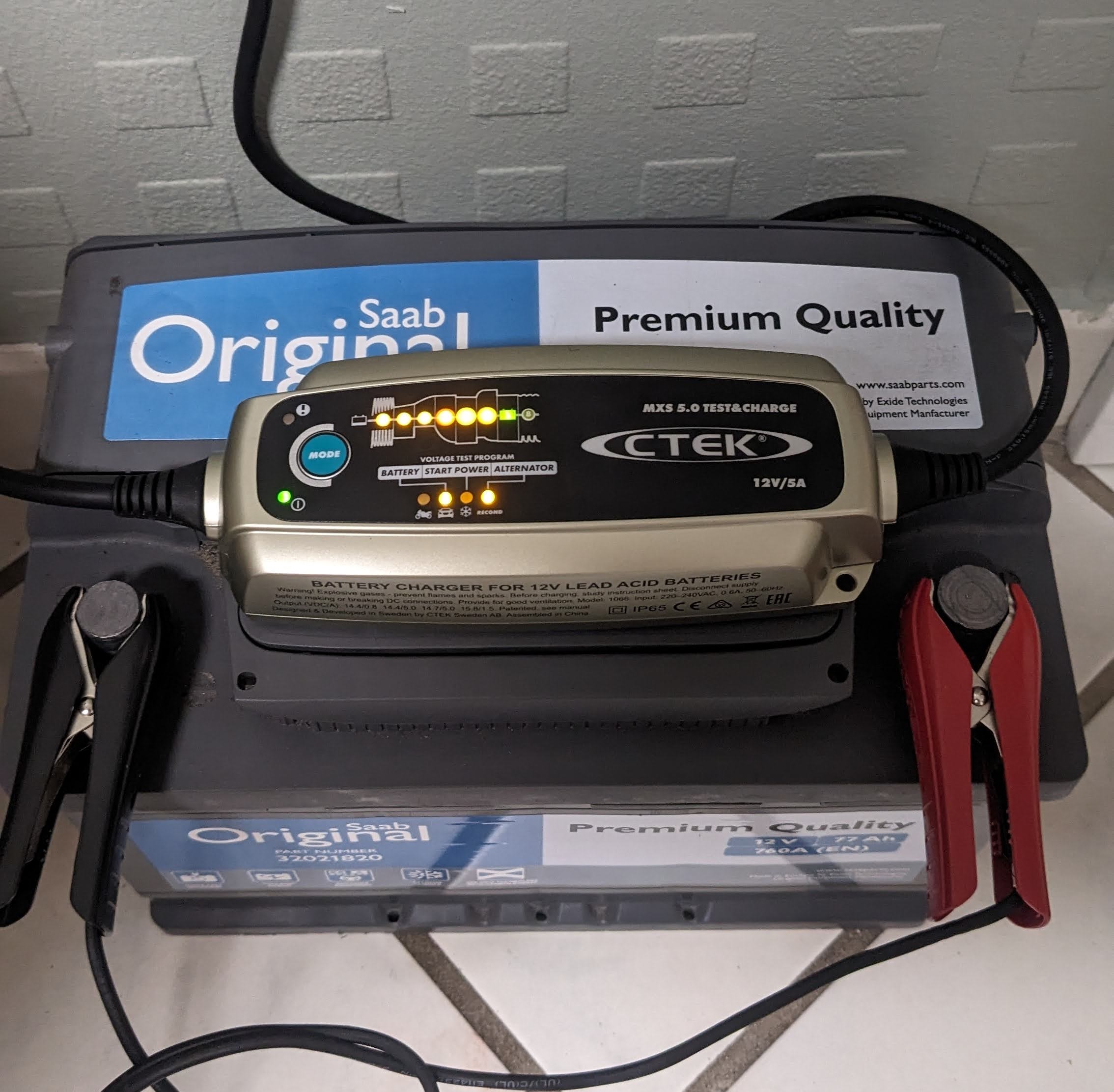

Gestern hat sich die Batterie wohl entgültig verabschiedet.
Über Nacht geladen und den Rekonditionierungs-Modus angeworfen, trotzdem bricht sie sofort beim Starten ein.
Ist eventuell sogar noch die Erste?! Zumindest ein OEM-Teil.

Wenn’s noch die erste Batterie ist, sei ihr das nach 14 Jahren zu verzeihen ……das ist schon sehr lange……
