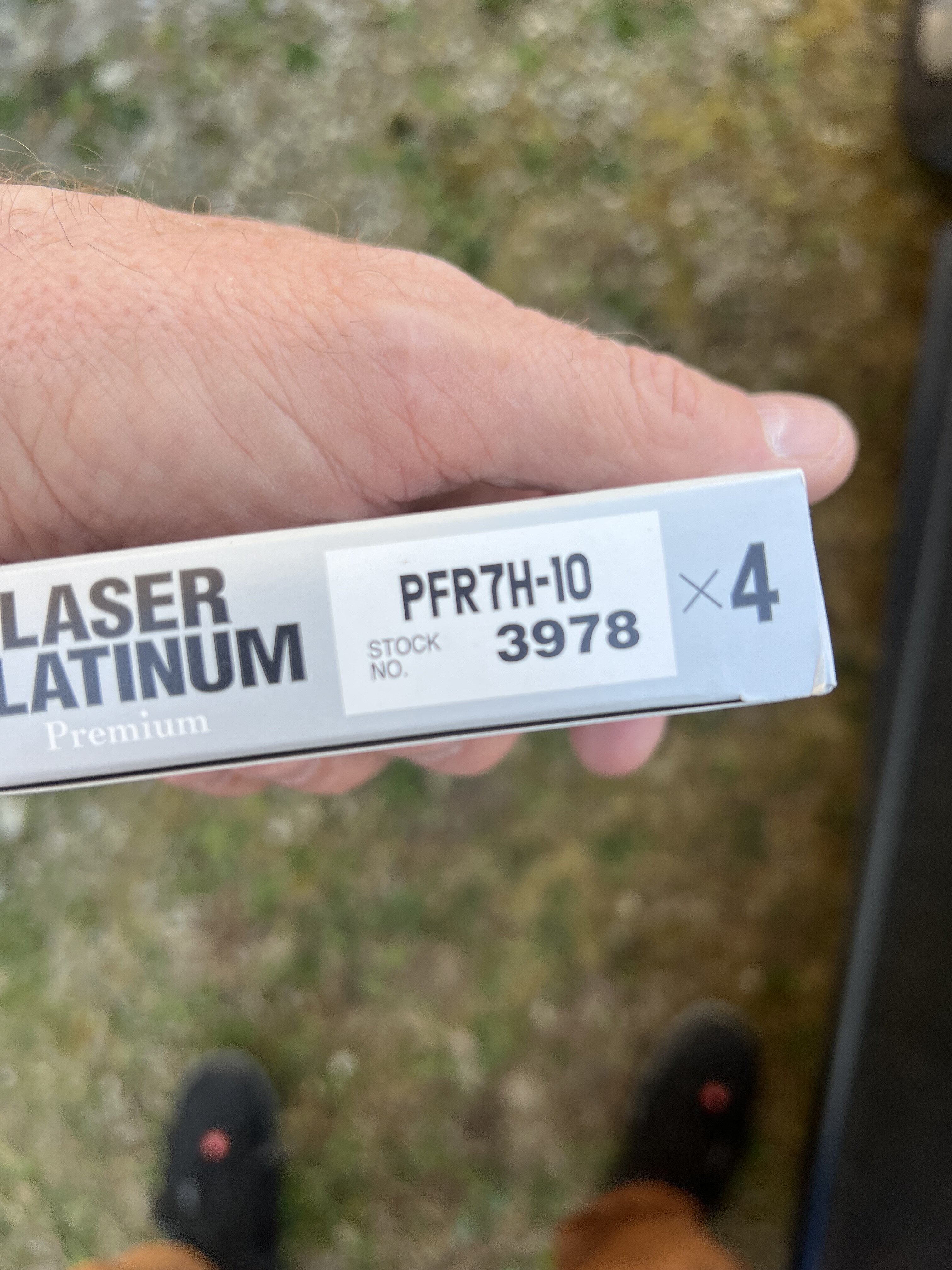

PFR7H
PFR7H-10 dann wohl, oder?
Na gut, präzisieren wir das, und PFR einfach weil sie mit Tuning länger halten, und trotzdem nach 30 tKm getauscht werden sollten. Ich finde im Übrigen die PFR7H nur als -10er. Das soll hier aber kein Threat werden wie bzgl. Motoröl. Wechseln soll jeder wie er meint.
