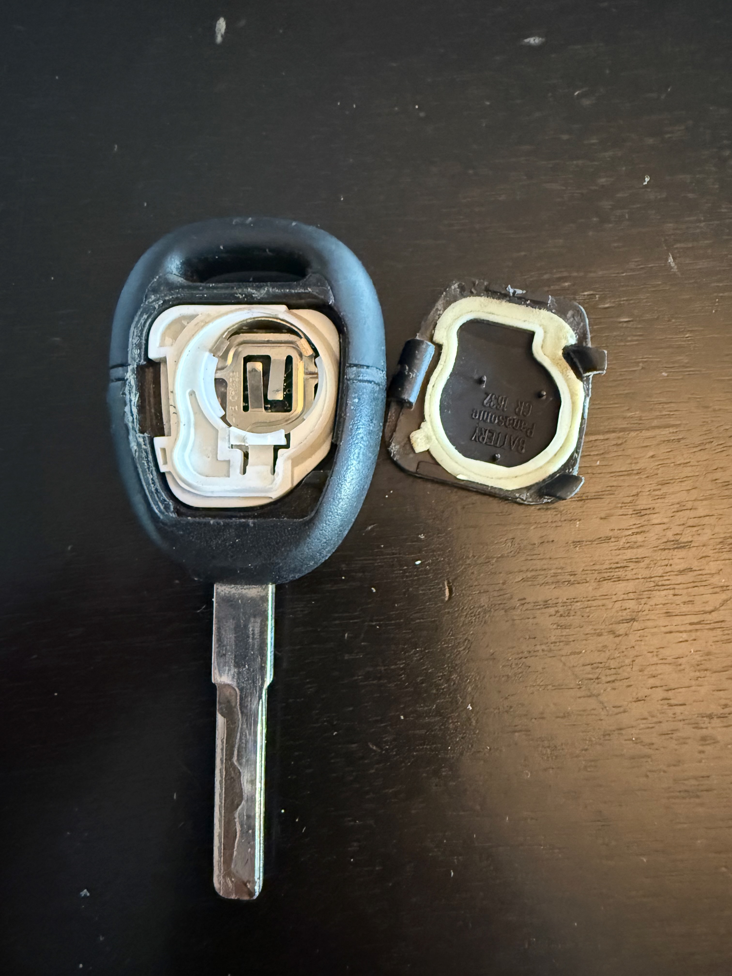

Ich habe als Ersatz für meine Banane einen Zündschlüssel mit drei Fernbedienungsknöpfen im Schlüsselkopf gebraucht gefunden und möchte nun meinen Zündschlüssel dort einsetzen. Ich bin nach dem Öffnen des Batteriefachs allerdings nicht sicher, ob das überhaupt funktioniert, ohne den Schlüssel kaputt zu machen.
Hat das schon mal jemand gemacht und kann Tipps geben?
Den Schlüsselbart an einem vorhandenen Schlüssel tauschen geht nicht.
Was geht (schon mehrmals gemacht):
Schlüsselrohling kaufen, gibt es für wenig Geld, unter anderem z.B. bei Ebay. Der kommt ohne die Elektronik innen drin.
Beim Schlüsseldienst den Bart passend fräsen lassen (am besten den unbenutzten Ersatzschlüssel als Fräsvorlage nehmen) und dann die Elektronik aus deinen gebrauchten Schlüsseln in den neuen einsetzen. Das lässt sich heraus clipsen und in den neuen rein clipsen.
Dann mit Tech2 anlernen lassen und fertig.
