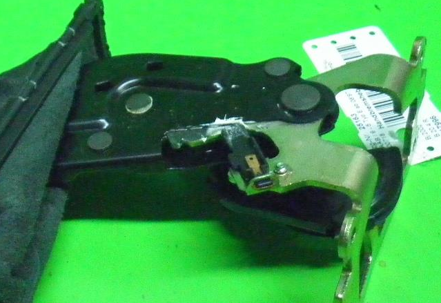

Da ist der Schalter am Handbremshebel nicht richtig justiert.
Vielleicht ist ja irgendwan auch mal nur eine Münze da reingefallen runter gerutscht?
Er schaltet die Kontrollampe auf Masse.
Erkennbar ist er auf diesem Bild:
https://www.karl.de/media/image/84/3a/b4/217996_2.jpg
[ATTACH type=full" alt="1744666141017.png]283669[/ATTACH]
Danke, werde ich demnächst nachsehen, wenn ich die Manschette wechsel.
