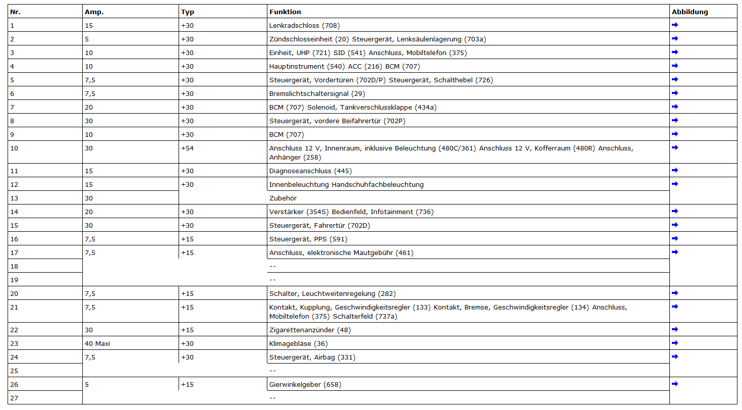

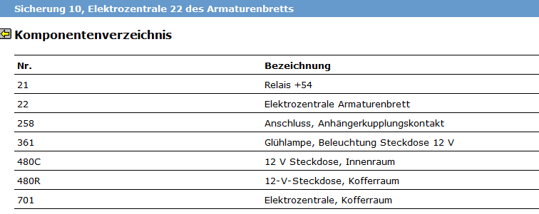

Sicherung 10 im Innenraum sagt aber laut WIS folgendes:
Sicherungsbelegung laut WIS:
Hat der Wagen eine Anhängerkupplung? Wenn ja, dann mach mal die Steckdose sauber.

Und Korrektur - es ist Sicherung 9 nicht 10!!! Also BCM....
