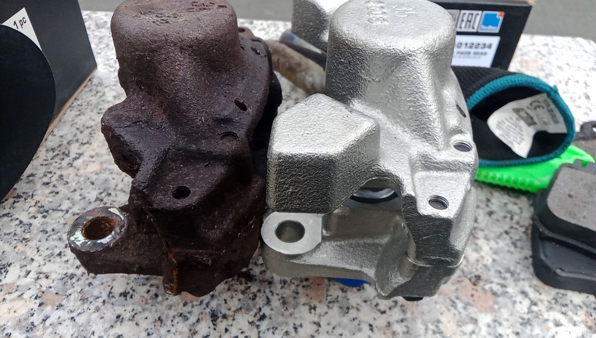

Hallo zusammen,
ich habe, geschätzt, schon 20 mal für meine diversen Saab 9-3 ys3d Bremssättel für hinten gekauft. Eigentlich ist das auch kein großes Problem, da die Teile im Zubehör von diversen Herstellern bereit gestellt werden.

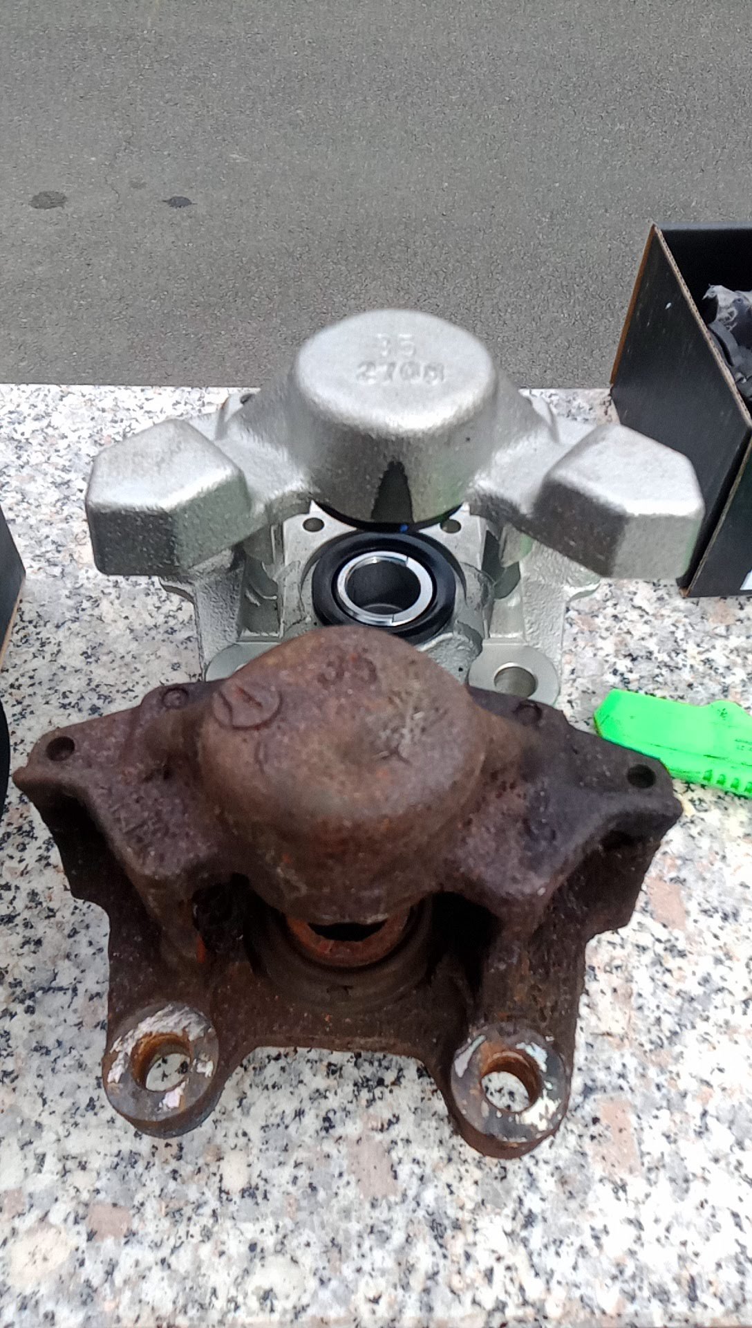

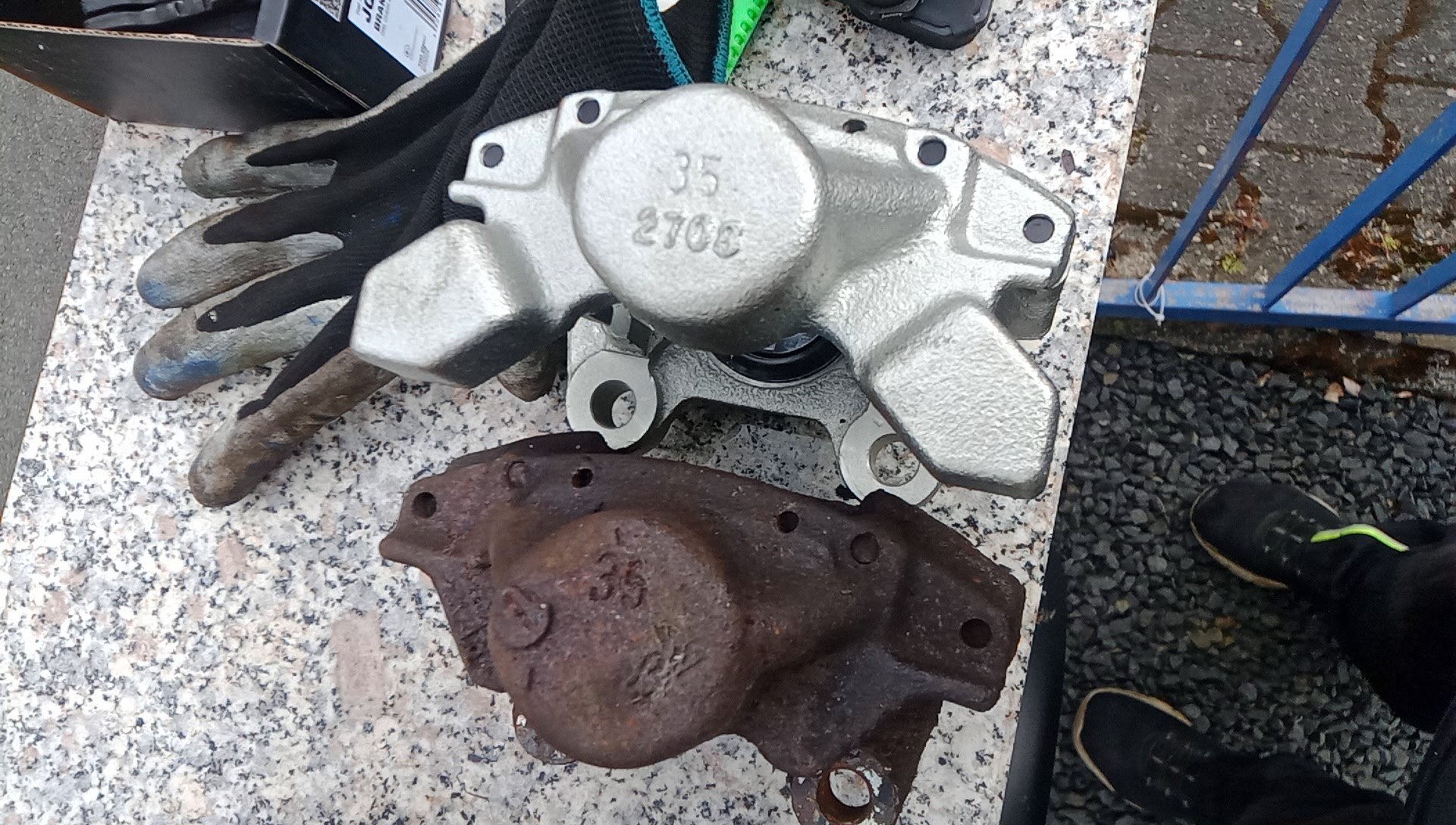

Heute habe ich welche verbaut, die eigentlich genau so aussehen wie immer, nur auf der außen-liegenden-Seite noch zwei Flügelchen im Gehäuse haben?
Solche sind mir bis dato unbekannt gewesen, gepasst haben sie aber, gut, wie immer.
Kann mir jemand dern Grund für diese Bauart Änderung/Anpassung nennen? Passen sie dadurch in noch andere Modelle, wo diese Flügel irgendeine Rolle spielen?
Bezeichnung der Teile: KAMOKA JBC0117 und KAMOKA JBC0118
Ausgewiesen als passend für meinen 9116 413
