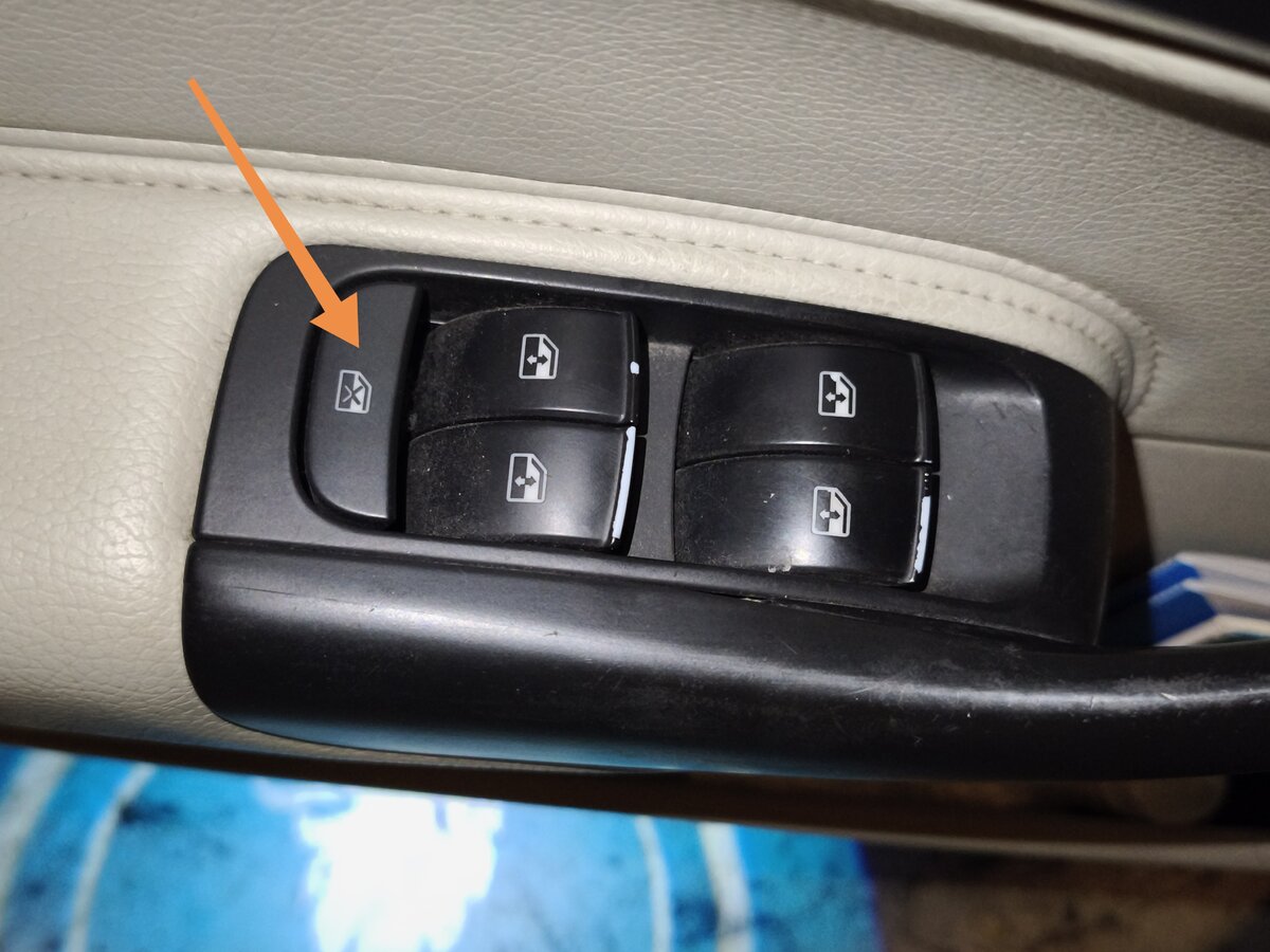

Als Soforthilfe während der Fahrt:
Am Driver Door Modul der Fahrertür, die Feststelltaste für die hinteren Fenster drücken und gedrückt halten.
Gleichzeitig den Fensterheberschalter für das entsprechende Fenster betätigen und das Fenster ganz schließen.
Durch das gedrückt halten der Feststelltaste wird der Einklemmschutz überbrückt.
Damit die Fenster neu kalibriert werden können,
die Sicherung ziehen, bzw. die Batterie abklemmen.
Fehlerbeseitigung nicht vergessen, ggf. Fensterführungen schmieren.
