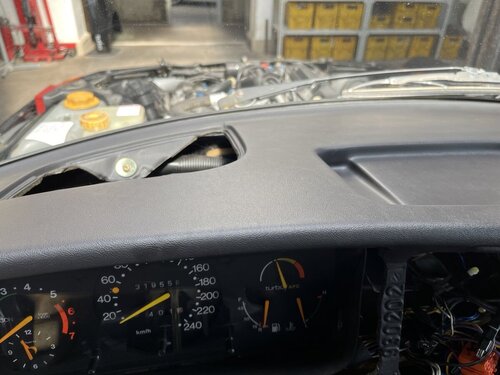

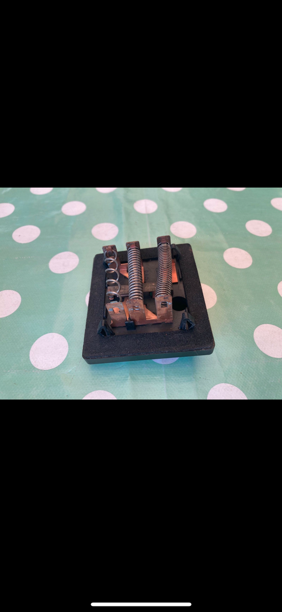

Wer hat genaue Daten welcher Gebläsewiderstand in einem 900 Turbo 160PS Jänner 1991 eingebaut ist???
Befürchte ich habe den für 902 gekauft mit 7 Stecker.
Und gibt es eine genaue Anleitung wie man das Armaturenbrett ausbaut, wo sind die Befestigungen zum lösen, sind das Toax, Kreuz Schrauben ect. Weil jetzt kommt eh bald die Wintersaison und da könnte man das in Ruhe Reparieren.

Und mir wäre nur der angehängte Widerstand bekannt. Korrigiert mich sollte es verschiedene geben. (Hätte noch einen liegen, sofern Bedarf (bitte per PN))

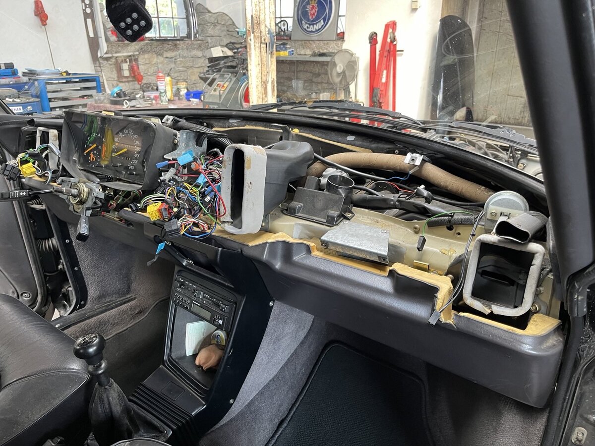

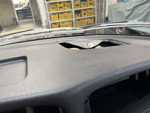

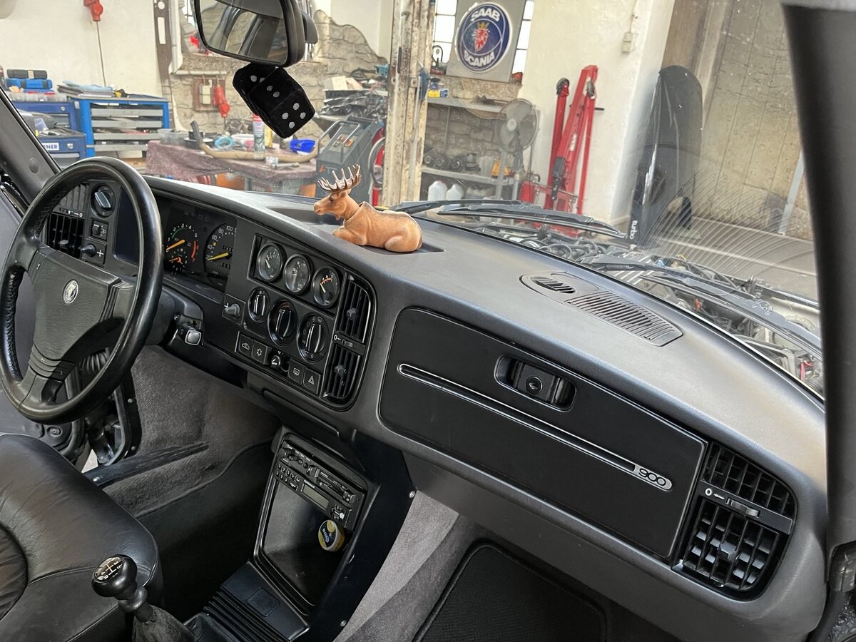

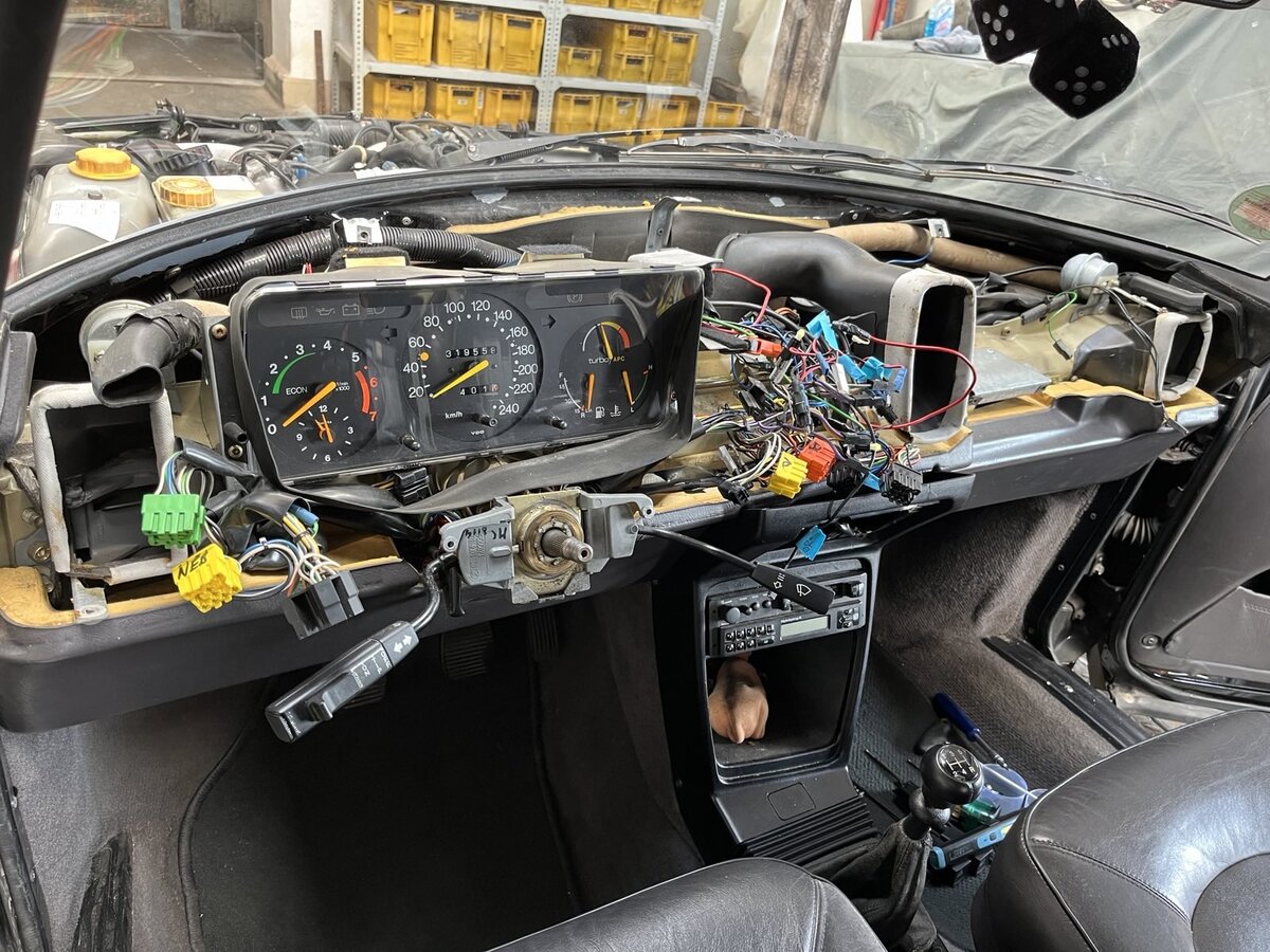

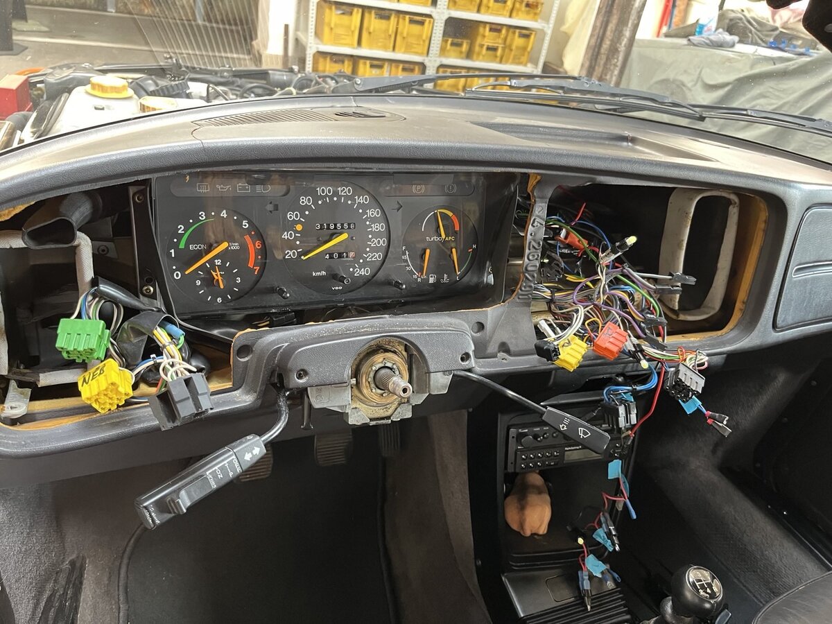

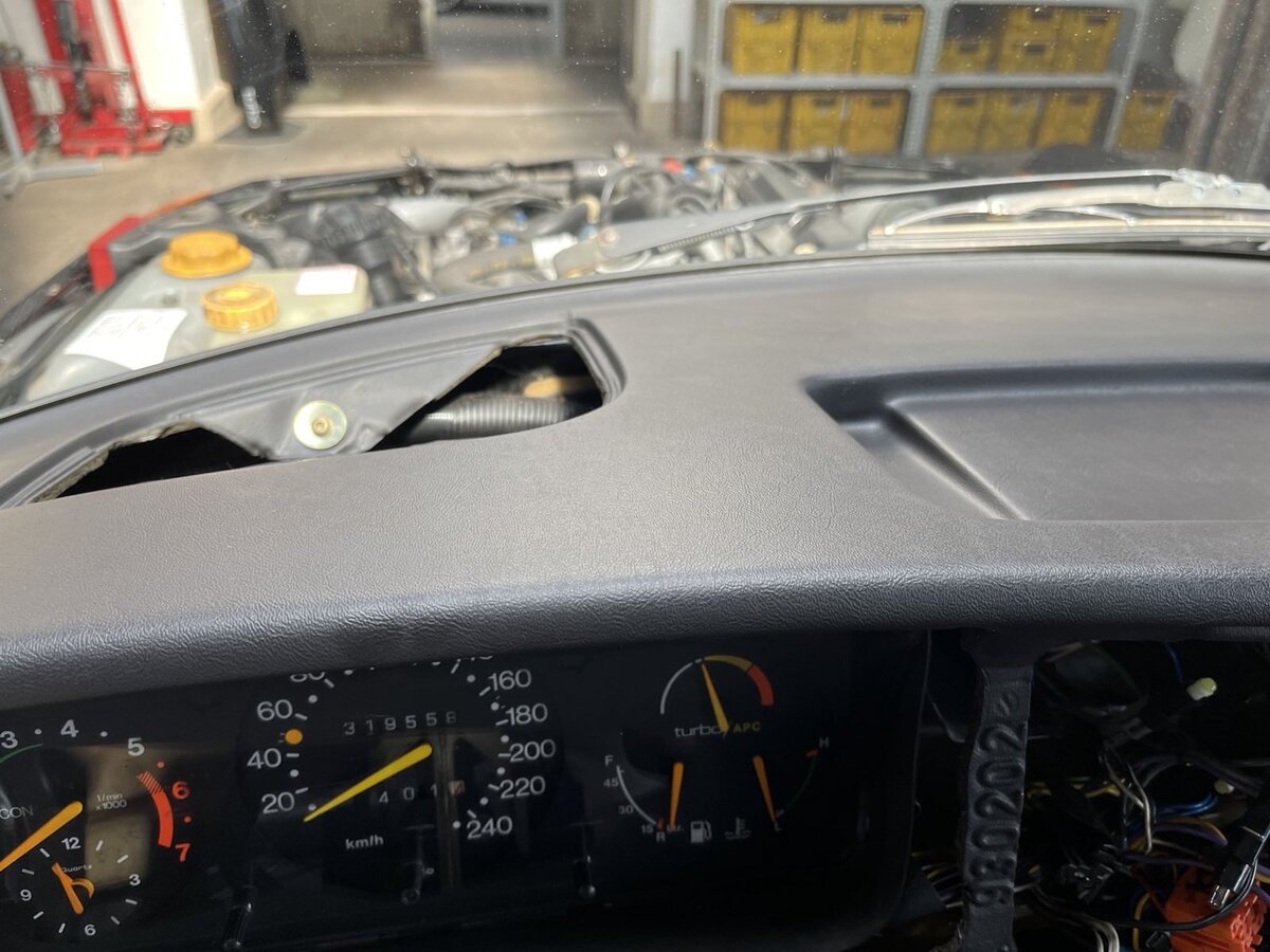

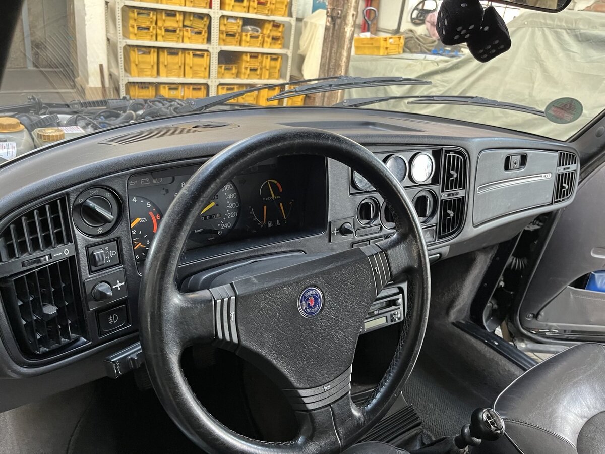

Beim 1991er sind das Alles Torx.
Hier ein paar Bilder dazu, vor dem Ausbau die Batterie abklemmen, vor allem natürlich falls Dein CV einen Airbag hat(!)
