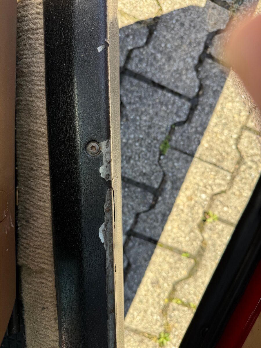

ich hab für die Einstiegsleisten 2K PU Seidenglänzend Lack genommen, mit Spritzpistole zwei Schichten. Hält bereits zwei Jahre ohne daß man Abnutzung sieht. Wichtig ist daß du die scharfen Blechkanten zum Teppich hin entgratest, von dort aus geht der Lack sonst wieder kaputt.

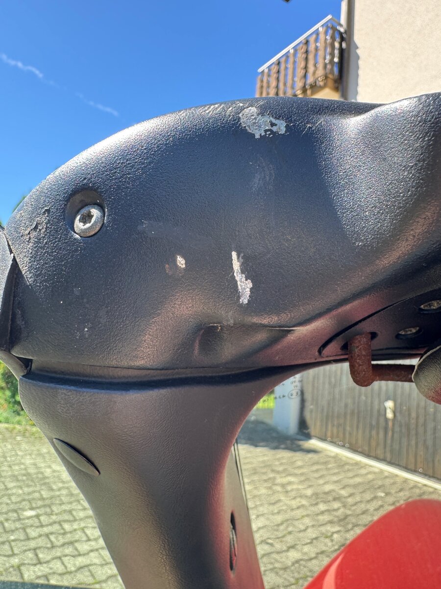

Der Alurahmen um die Scheibe ist schwierig. Jegliche Ausbesserung sieht man da. Ich habe mal das Gegenstück, den 1. Spriegel (bei zerlegtem Dach) gestrahlt, dann 2k Washprimer (speziell für Alu) und dann auch 2K PU Seidenglänzend. Das hält auch super bisher.
Gruß,
vor 3 Stunden, jollygreen hat gesagt:
Klar, ohne Frage. Aber vorsichtig mit Schwarz seidenmatt ausgetupft (aus der Dose in den Deckel gesprüht und dann per Pinsel) sieht es immer noch weit, weit besser aus, als so im abgeschabten Zustand.
Hallo @jollygreen und hallo @René , vielen Dank für die Tipps von Euch. Für den Fensterrahmen werde ich mal den Tipp von Rene testen. Wie Rene richtig bemerkte ist es besser man sieht die Ausbesserung als das Metall. Für den Einstieg werde ich den Tipp von jollygreen nachgehen, aber werde es mit der Spraydose testen, da ich keine Sprühpistole habe.
