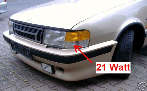

weiß jemand, wie die Standlichteinheit eines CC das verkraftet, wenn man in der unteren weißen Einheit konstant 21W leuchten hat, wird das zu heiß oder passt das?
kann dir von meinem tagfahrlicht 901 sagen, 21 vorne + 5 seite, keine probleme...
Danke für die Info! Hast du zufällig Fotos o.ä. bzw was meinst du mit 5 W Seite? 21W vorne auch in den Standlichtern? Müsste ja vom Kunststoff her das gleiche Material sein.
So ne Idee habe ich da auch mit Tagfahrlicht ...
naja, der 901 hat ja dieses einparklicht, das ist eine zweite kammer an der seite hinter der standlichtkammer... die habe ich mit 5w bestückt, somit leuchtet es jetzt einmal um die ecke!
bilder... kann ein wenig dauern, bin gerade saab-witwer ;)
aber 21w passen ohne probleme in die vorderen sockel!!!
PS: das plastikglas ist nicht das problem, die plastikreflektoren schon eher, kann aber nichts negatives berichten!
danke Alex, das mit den 5 W in der Seite ist jetzt klar :-) brauche keine Bilder mehr ;)
Habe das so vor, durch einem Schalter soll vorne in den weißen Standlichtern 21W leuchten (Tagfahrlicht). Betätigt man den Lichtschalter, sollen die 21W ausgehen und nur noch die 5W dort leuchten.
