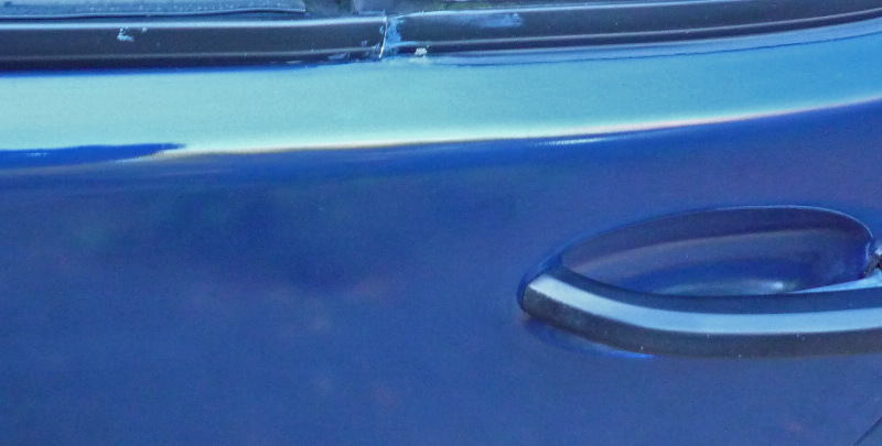

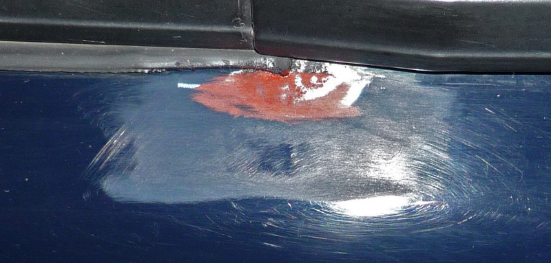

Die Karre kam gerade vom Waschen. Überall Schlieren von sonem weißen Zeug (:confused:) und Wassertropfen eben. Da sieht man eben neben den Schlieren die Kratzer nicht und die Bläschen sehen aus wie Tropfen. Reicht das als Ausrede???
Nein?
Also gut!
Euer Roland ist blöder als er selber glaubte und hat das einfach übersehen. :confused:

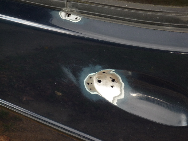

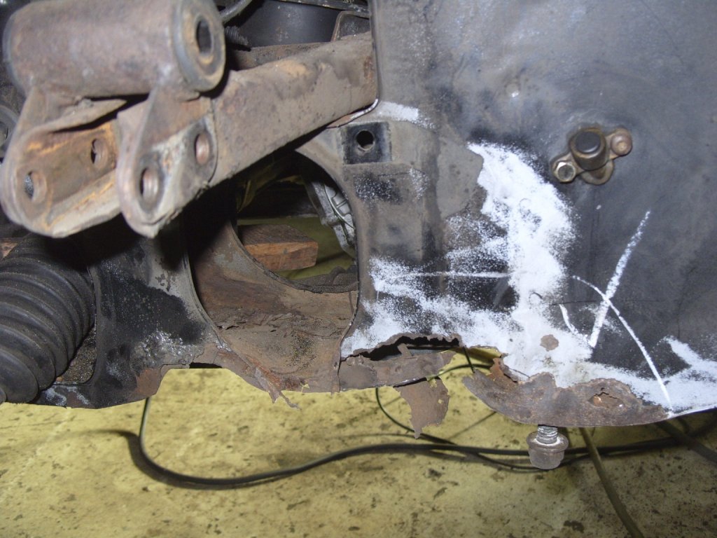

Ich hab an den Stellen gegugt, die ich von unseren kannte. Türunterkannten alle Top. Aber die hinteren Ecken der Motorhaube! :eek:
An anderen Stellen geht das weiter. :eek:
Und der Lack hat einiges abbekommen. :eek:
Und die Pfuschreparatur am linken vorderen Kotflügel. :eek:

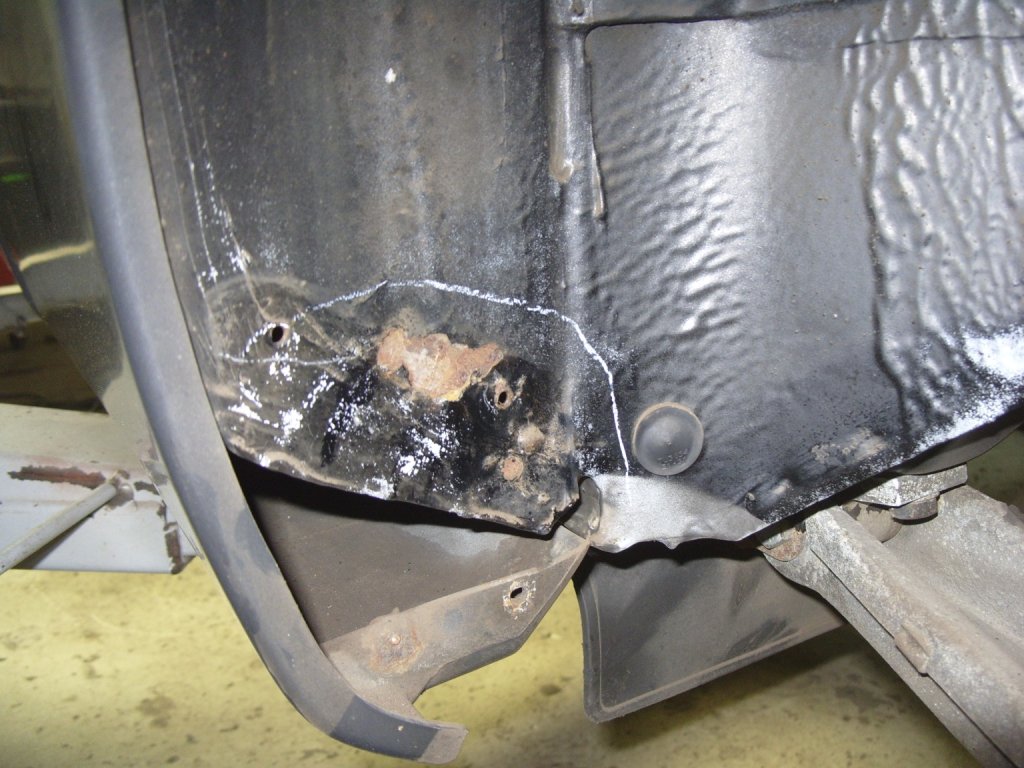

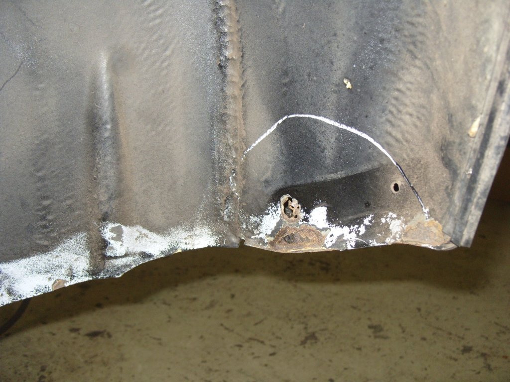

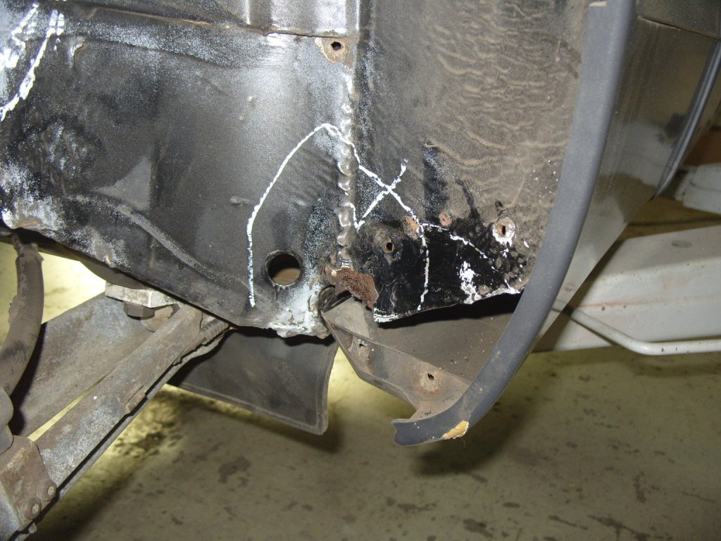

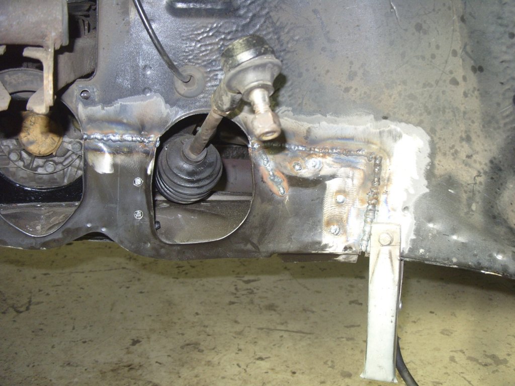

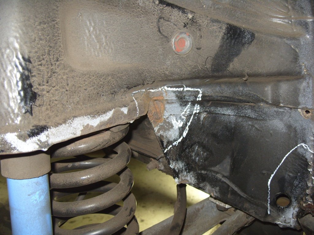

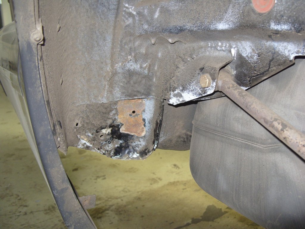

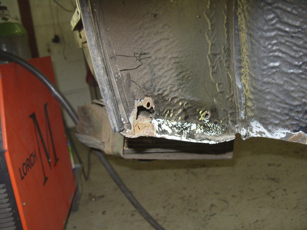

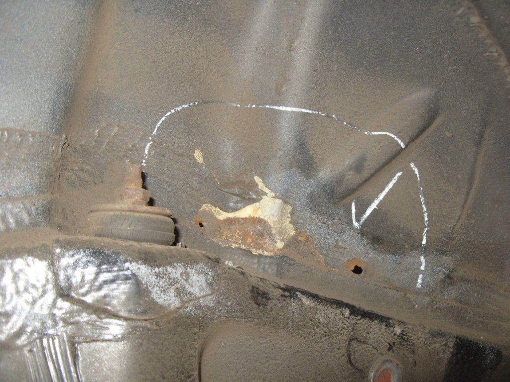

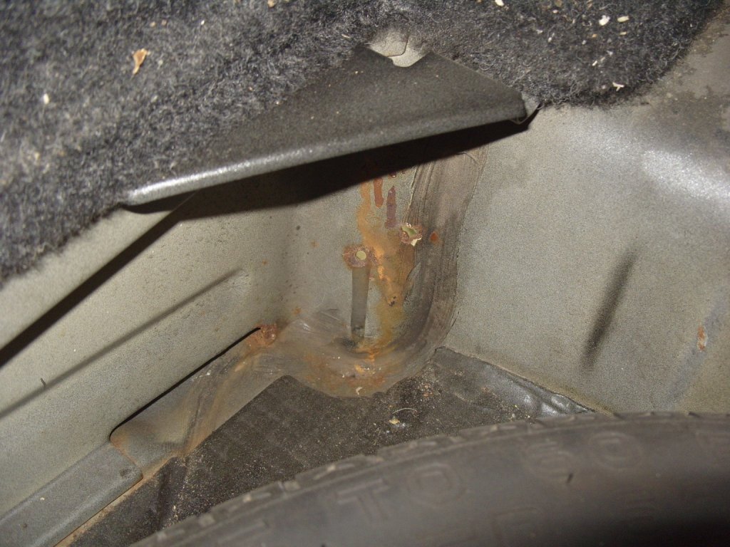

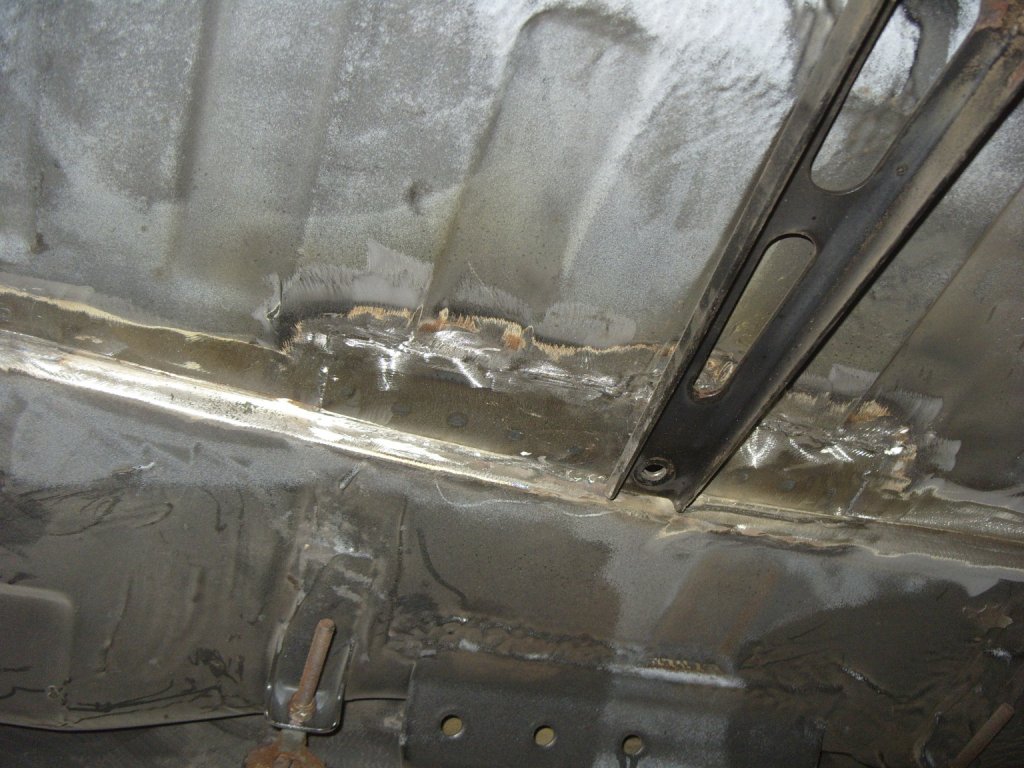

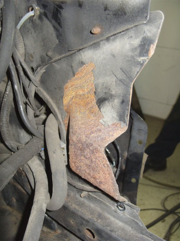

Blau und Grün sind fertig - jetzt ist der Schwatte dran... Da der Besitzer in Schweden Urlaub macht, und ich die Arbeiten observieren soll: hier mal die klassischen 901 Stellen. Besonders hübsch zu sehen, da der gesamte Unterboden vorher mit Trockeneis gestrahlt wurde :eek:

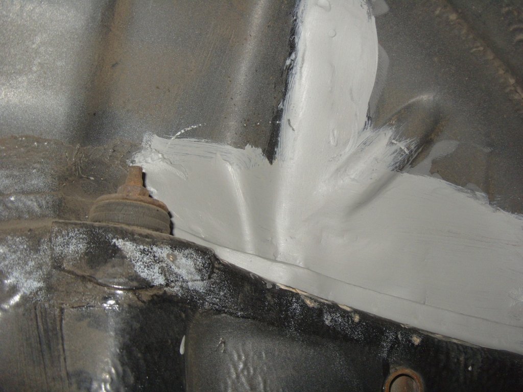

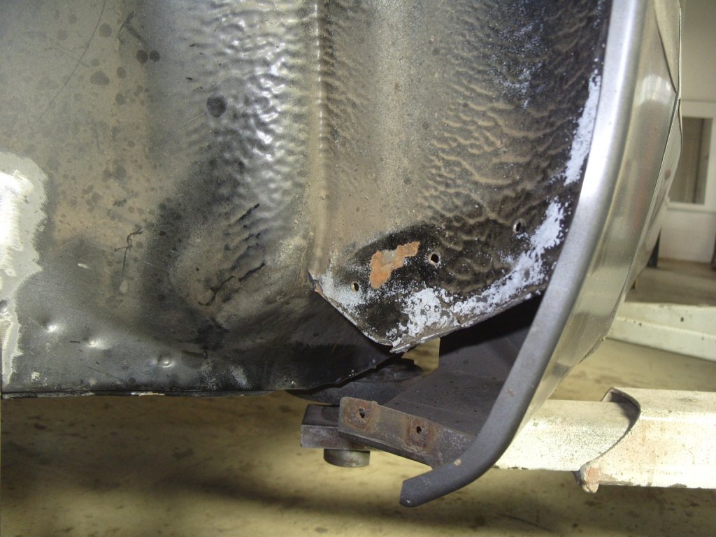

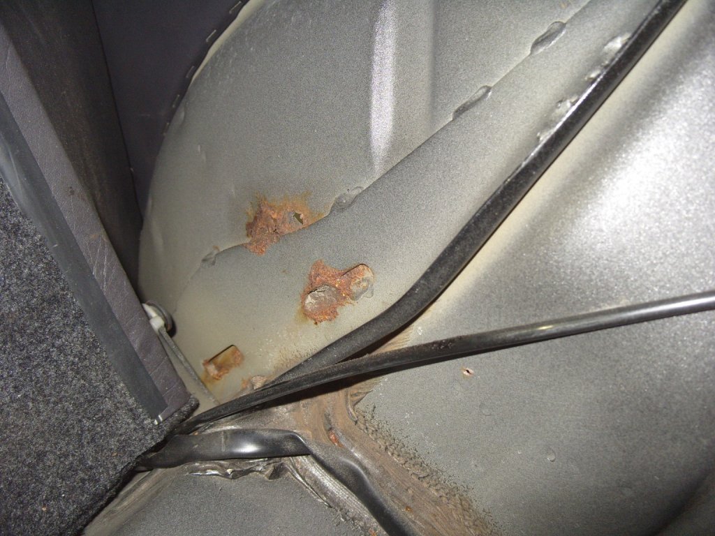

... und weiter
Man mag gar nicht hinsehen. Ohgottogottogott ... :eek:
:confused: Das ist das normale Bild - also Kleinkram für einen 9o1 Besitzer. Und die AWTs sind ebenfalls Standard :biggrin:
Deshalb ist Roland wohl auch nach Schweden entfleucht. Schön, wenn man einen KGB zum Hingucken hat....
Stimmt schon, aber ich bin sicherlich nicht der einzige, dem der Atem stockt, wenn er Fotos von stahlfreiem Edelrost zu Gesicht bekommt. Zumal wenn man dem eigenen Wagen noch nicht in alle verstecken Ecken geschaut hat. Da fragt man sich dann schnell, was da zu Tage kommen würde ... :eek:

Die Probleme waren im Prinzip ja bekannt, aber da gab es vorher noch andere Baustellen - muss ich mich jetzt erst mal erholen von...

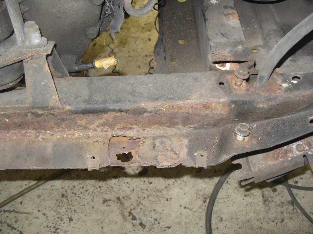

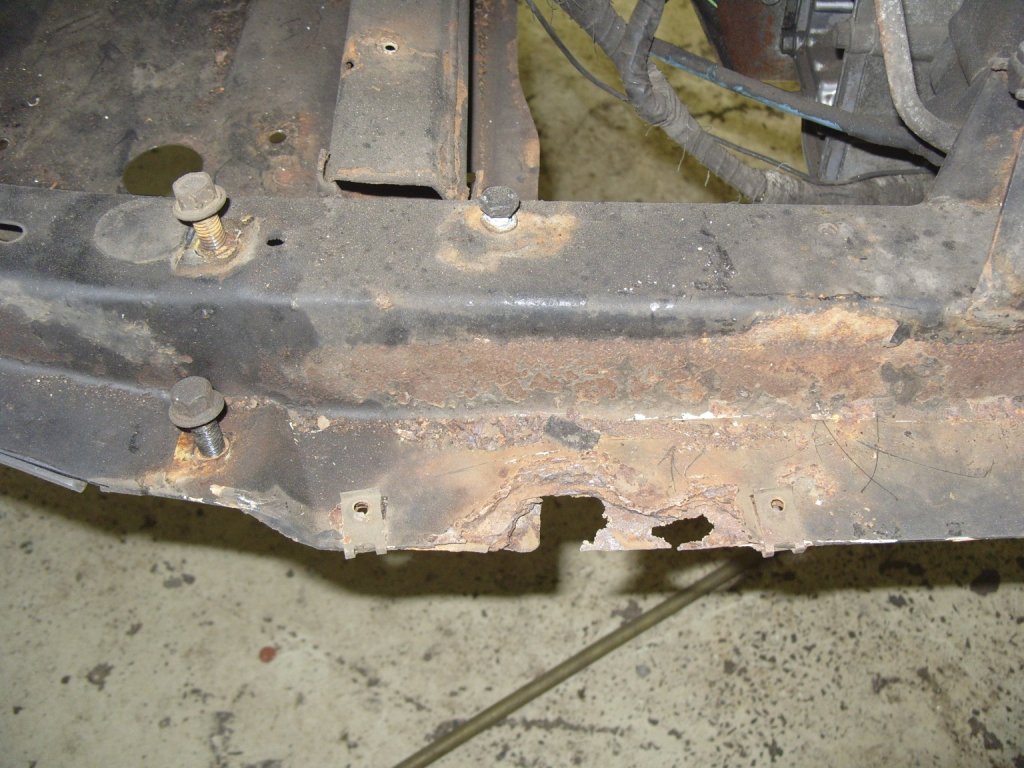

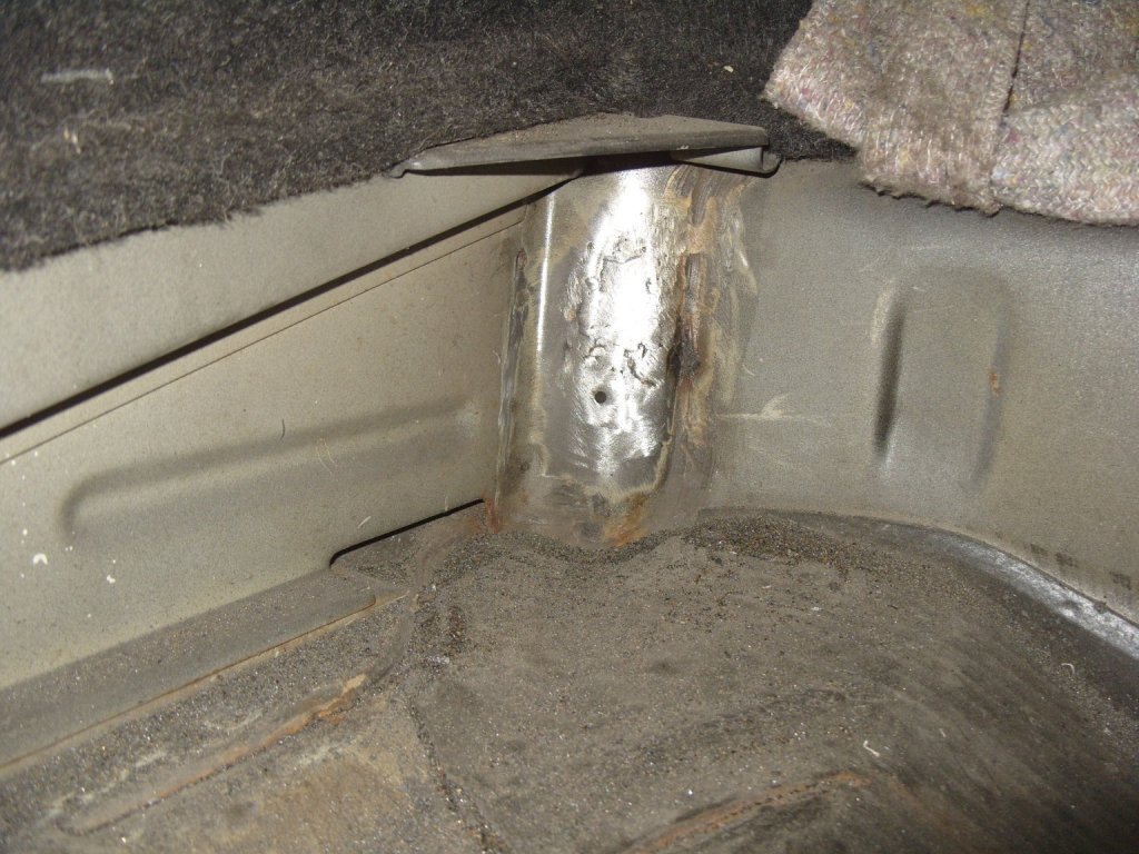

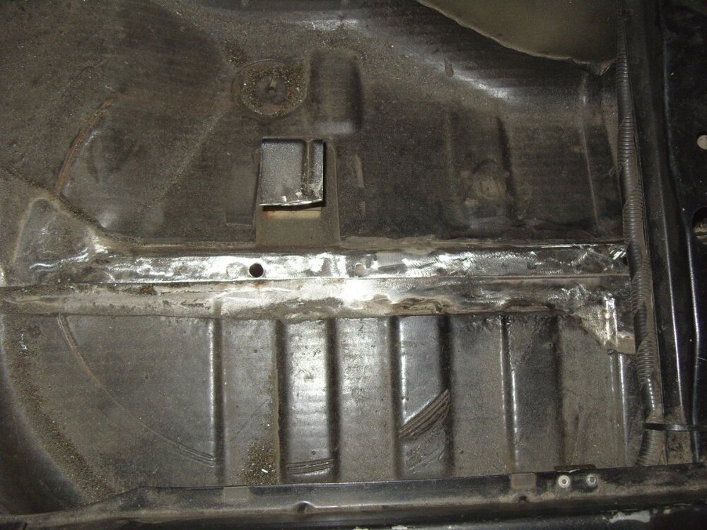

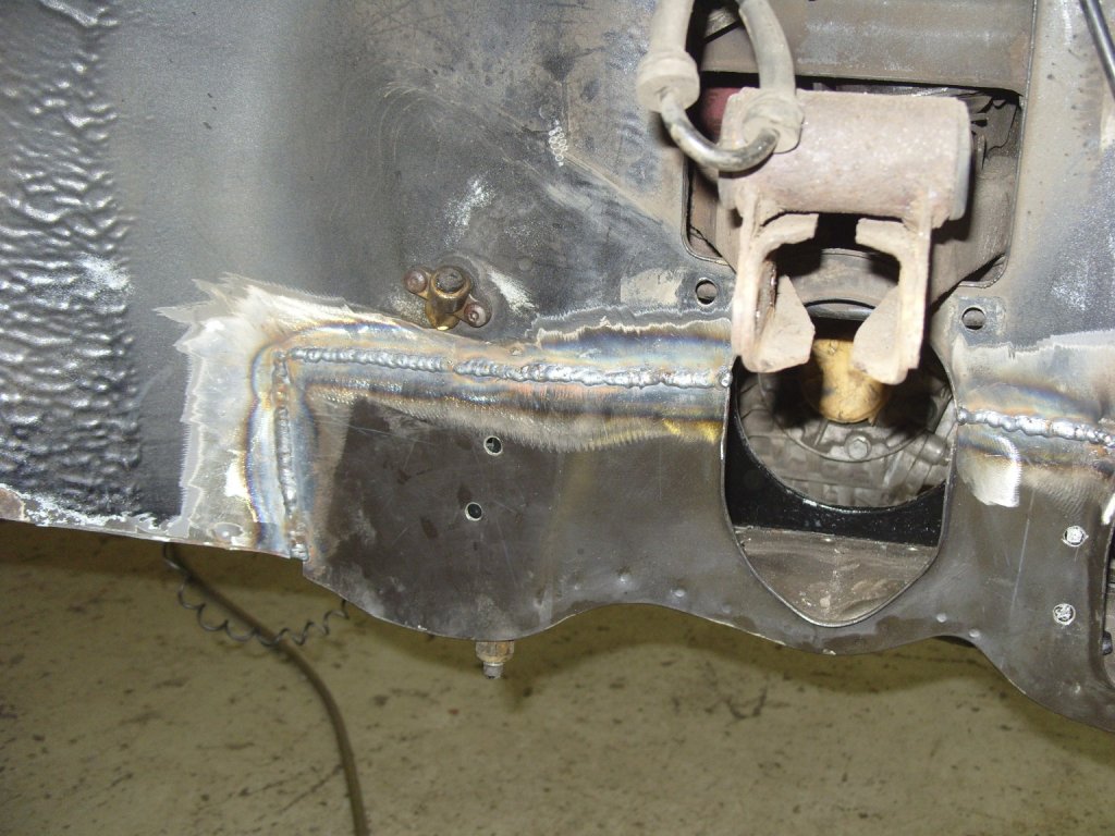

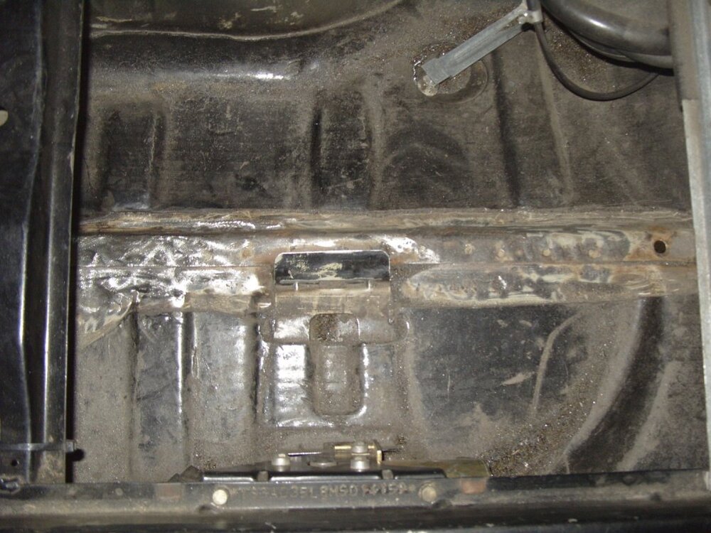

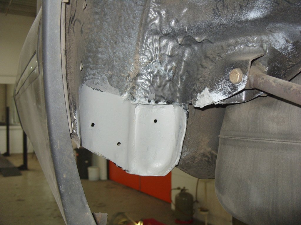

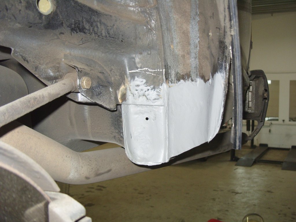

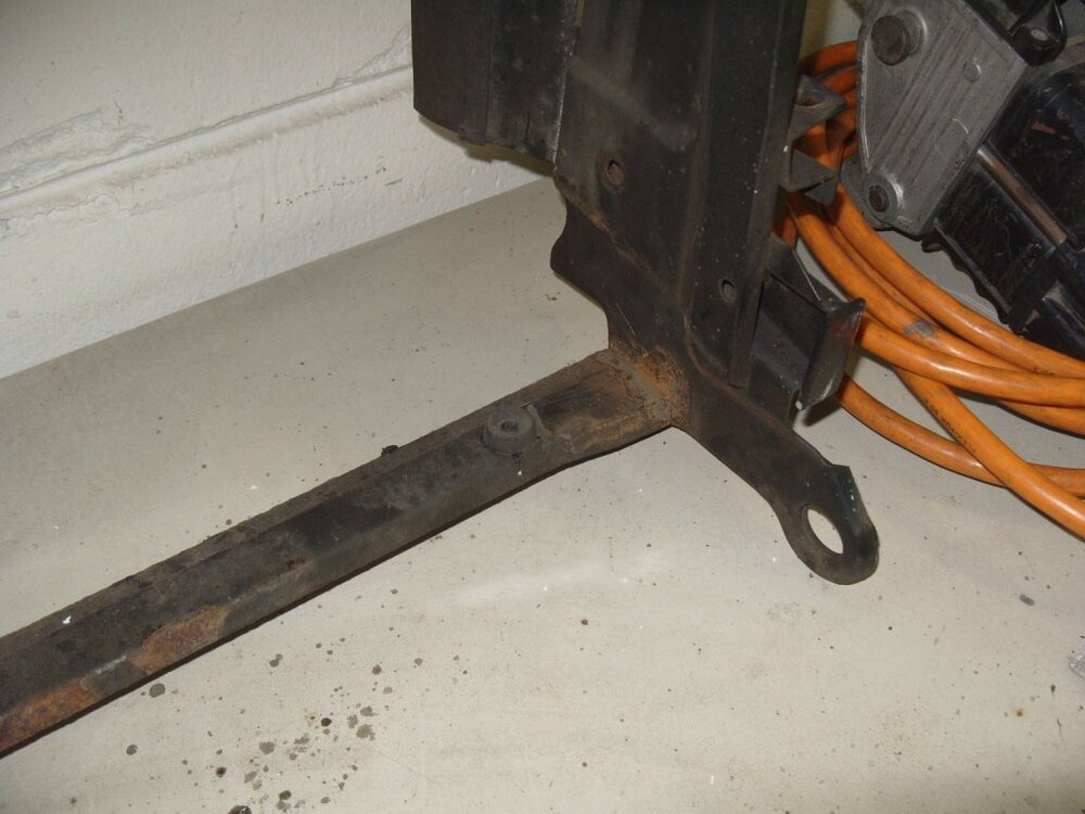

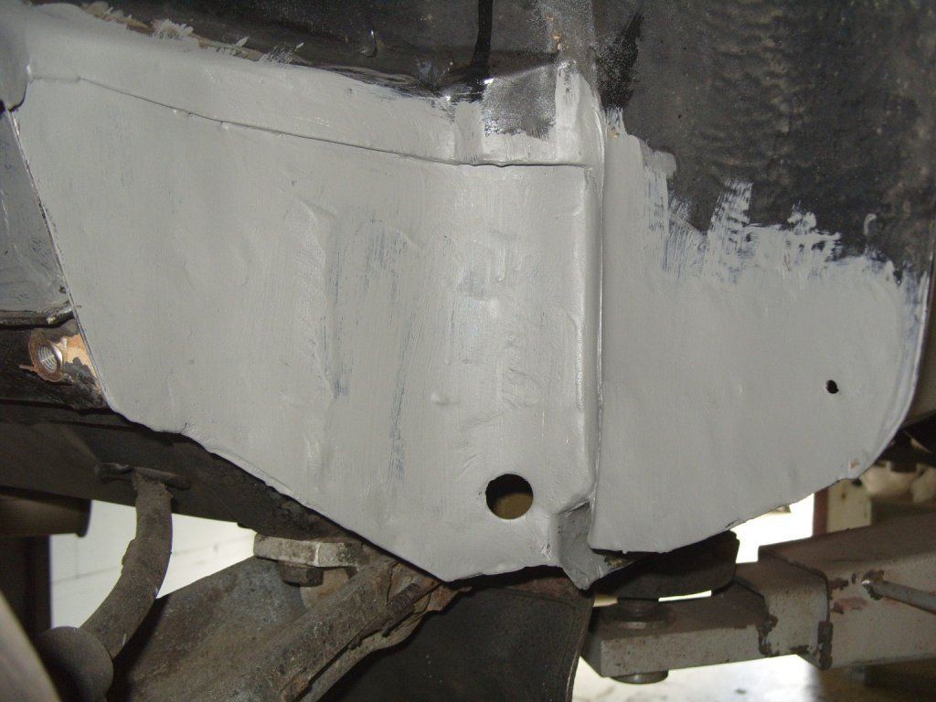

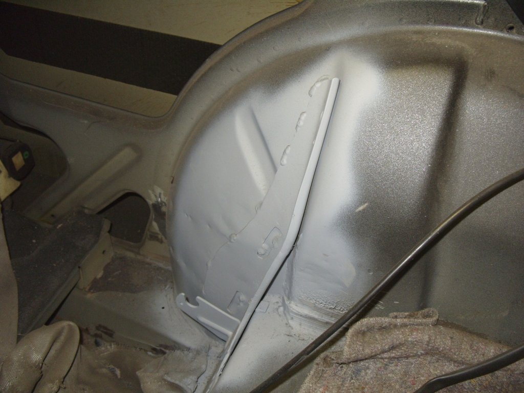

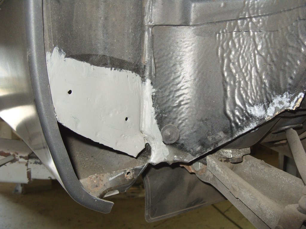

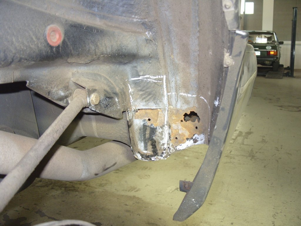

kleines update
So, Roland. Kannst kommen. Nachdem heute die beschichteten Teile wider Erwarten doch noch geliefert wurden... Haben noch ein zwei Stellen an der Naht unterm Kofferraum gefunden und erst mal blank gelegt und etwas geschweißt. Die vordere Quertraverse unterm Kühler war übrigens das letzte Neuteil in ganz Deutschland mit Hydraulik-Aufnahme... In zwanzig Jahren musst du dann doch auf Gummilager umrüßten :redface:
