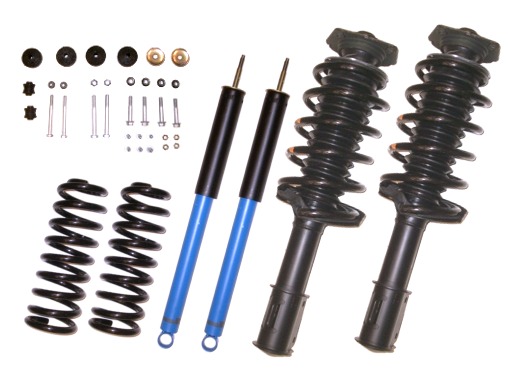

kennt jemand das Sachs Sport FW a.k.a. Saab Sport Chassis??
Hi.
Bei diversen Firmen gibt es ein FW-Kit,das angeblich so im Aero verbaut wurde:
Sachs sportchassi Saab 9000 Art. Nr. 10,2521 (1. Bild)
http://www.speedparts.se/prod/sp_ch_sportchassi.shtml
Sports Chassis 9000 Art. Nr. 10.2521 (2. Bild)
http://www.genuinesaab.com/catalog/product_info.php?manufacturers_id=21&products_id=49
Angeblich von "Saab Europe". Original??
Ich hab da ein paar Fragen, die von den Firmen nicht beantwortet wurden, vielleicht weiß ja jemand hier was?
1. Sind das wirklich die gleichen FW, wie im Aero verbaut? Und wenn ja, WELCHES Aero BJ? Federn/Dämpfer des Aero bis Mitte 95 waren ja anders als danach und auf den ersten Bild sieht es nach "orange-weiß" aus (ab 95.5), auf dem zweiten nach "weiß-weiß" (bis 95.5).
2. MIB hat hier (http://www.saab-cars.de/showpost.php?p=32064&postcount=5) geschrieben, dass hinten die Seriendämpfer (Sachs Super Touring?), vorne die Aero verbaut sind. Weiß jemand mehr oder kann das aus Erfahrung bestätigen? MIB kann man leider nicht fragen, sein PN Postfach ist voll...
3. Welche Dämpfer bestellt man denn, wenn die des Kits hinüber sind? Gibts die dann auch einzeln oder muß man dann die Sch*#@? "Super Touring" einbauen?
4. die Art.Nrn. sind bei Speedparts und GenuineSaab identisch, ist das eine Saab Nummer oder Sachs Nummer oder warum ist das so, obwohl die Bilder doch eine unterschiedliche VA Feder zeigen?
Ich such einfach verzweifelt ein FW für MJ97, das nicht oder nur unwesentlich tiefer ist, bei dem aber Federn und Dämpfer wirklich sauber aufeinander und das Fahrzeuggewicht abgestimmt sind. Dass das so schwer ist, hätt ich nicht gedacht...
Gruß, gp.

Hallo gp,
altes Thema, aber ich hab dazu etwas gesucht, weil ich selbst interessiert bin. Besser man hat alles im Kontext.
Also, das von "Speedparts" und "Genuine Saab" angebotene Kit ist ein Original Saab Sportfahrwerkskit. Saabteilenr. 400 102 521
Ist beim Händler wohl auch bestellbar und taucht auch in der EPC Preisliste für ca. 630 Euro + Mwst auf.
Bei Speedparts wesentlich günstiger zu haben!
Nun zu dem Inhalt des Kits, da wird es spannend bzw. undurchsichtig.
Im Saabnet.com 9000er Forum habe ich folgende Inhaltsliste gefunden:
(2) The new Saab sports suspension that arrived a week ago is as follows:
Front: orange-white-yellow-white-orange
Rears: red-white-yellow-white-orange
(Anmerkung: Feder Code Farben)
Front struts for the sports kit are marked as follows, on a white label with a red band:
SACHS
SFE 36x169A
14 1500 115 297
SAAB
41 99 899 V99
Rear dampers for the sports kit are marked thus:
SACHS
ETov 36x129A2
54 1700 124 100
SAAB
46 46776
H24D
and have a grey band round the damper.
Die Feder Codes vorne sind wohl vom 97er Aero Handschaltung.
Also entsprechen die Federn der 97er Aero Spec.
Die Dämpfernummern sind bei Sachs im Onlinekatalog nicht zu finden, da wird nur der Sachs Super Touring aufgeführt, worüber Du dich ja schonmal nachvollziehbar beschwert hast.
Allerdings soll der Saabnr. 41 99 899 (V99) Stoßdämpfer aus dem Kit auch straffer sein als ein Serien CS/E Dämpfer mit der Saabnr. xxx xxx 751.
Aero hatte serienmässig xxx xxx 758, ist das richtig?
Habe kein EPC zur Hand, um die Saabnr. zuzuordnen.
Aber jemand im Saabnet sagt, daß er alle 3 Dämpfer schon in 9000ern hatte und behauptet, daß der #899 in der Mitte zwischen CS und Aero liegt.
Fraglich bleibt, was ist der #899 für ein Stoßdämpfer (bei Sachs findet man ja natürlich nichts) und was bekomme ich heutzutage, wenn ich das Sportkit bestelle?
Die Informationen aus dem Saabnet sind von 2005. Wer weiß, was da schon wieder gestrichen und eingestellt wurde...
Vielleicht hilft das und viele Grüße
Stephan

So, hab also noch mal das EPC 2003 und das WHB Fahrwerk konsultiert:
Zum Inhalt des Kits, so wie es im Saabnet.com 9000er Forum 2005 beschreiben wurde:
VA Feder "orange-white" ist der Farbcode der Feder für den Aero Handschaltung MJ 97/98 (VIN Plate Code = AE).
HA Feder "red-white" wurde lt. EPC nie im Aero eingebaut (es war anstatt dessen "yellow-white", Code=BC). "red-white" ist aber in der Liste des WHB von 1995 enthalten, D=14 mm, Länge=317 mm. "yellow-white" ist angegeben mit D=13.5mm, Länge=320 mm. Rot/Weiß ist also deutlich härter als die ursprüngl. verwendete "gelb/weiß". (solange diese Zuordnung der Farbcodes unverändert geblieben ist seit dem WHB 95).
(EDIT: hab hier http://www.saabnet.com/tsn/bb/9000/index.html?bID=231006 noch folgende INfo gefunden: "New rear springs are Red/White/Yellow/White/Red- 12.3 mm & 333 mm." Ob das aber gemessen ist oder aus einer Liste, ist unklar.)
So, nun die Dämpfer:
HA: 46 46 776 mit grauem Ring ist der Dämpfer, wie er für den 97/98 Aero und Turbo verbaut wurde, VIN plate code = C.
VA: 41 99 899 (was "V99" soll ist mir unklar, viel zu lang für eine Saab-Nummer.) Diese Nummer hab ich im EPC 2003 nicht gefunden. Auch die Farbkennzeichnung "rot" ist sehr irreführend, mit "rot" wurde 97/98 eigentlich das Federbein für die weichsten Federn (9000i Basis) gekennzeichnet.
Vorstellbar ist, dass sich die Konstruktion des Federbeins halt irgendwie deutlich geändert hat, deswegen eine komplett neue NUmmer.

Hallo gp,
Also, dann besteht bei der VA Feder ja kein Zweifel mehr. Ist also vom Aero.
Zur HA Feder bin ich überfragt, habe auch keine WHB oder andere Quellen gefunden. Vielleicht wurden die Codes geändert?
Allerdings steht in der Antwort von "Joe98" (http://www.saabnet.com/tsn/bb/9000/index.html?bID=202020) folgendes:
The rear colors do match up to the kit colors,
and I have you down from way back as listing that combo for your '93 that had the Sports Suspension
Für mich hört sich das so an, als wäre die hinteren Federn auch vom Aero.
Nur welches MY? Muss ich mal weiter stöbern im Saabnet.
Schön, das hört sich gut an.
Kann ich nichts zu sagen, da ich nur die Information aus dem Saabnet habe.
Allerdings wird der 41 99 899 auch als Ersatzteil z.b. bei eeuroparts.com angeboten. Und angeblich liegt er laut Saabnet zwischen CS und AERO.
(vgl. hier: http://www.saabnet.com/tsn/bb/9000/index.html?bID=201972)
Stephan' date=' mir ist aus deiner Beschreibung nicht ganz klar, ob in dem Post in saabnet.com nun wirklich das Original Saab Kit bestellt und beschrieben war oder was von GenuineSaab oder speedparts geliefert wurde. Geht das aus dem Post hervor? Am besten mal den Link hier posten (zum selbst nachlesen).[/quote']
In dem Post wurde das Kit von genuinesaab bestellt, das auch speedparts anbietet. Dies ist aber von Saab original, dort bestellt auch genuinesaab seine Kits.
Über Google und diesen Link bin ich überhaupt erst auf die Saabnr. gekommen:
http://64.233.183.104/search?q=cache:BEkFprKwOe4J:www.saabscene.co.uk/cgi-bin/ultimatebb.cgi%3Fubb%3Dprint_topic%3Bf%3D23%3Bt%3D001272+400102521&hl=de&gl=de&ct=clnk&cd=3
Nick Taliaferro ist der Besitzer von genuinesaab (hieß früher taliaferrosaab.com) und schreibt dort ja, daß er in Schweden bei Saab bestellt.
Auf dem Foto ist zudem deutlich der original Saab Beipackzettel zu sehen.
So, ich hoffe, das dies noch etwas mehr beantwortet hat als Fragen aufzuwerfen ;-)
Viele Grüße
Stephan

Ok, damit ist eindeutig geklärt, dass das ein Original Saab Kit ist, nur liefert Saab selbst nicht mehr die Kits so, wie sie noch vor ein paar Jahren geliefert wurden bzw. im Aero nach 95.5 verbaut wurden!
Mit ist jetzt auch klar, warum sowohl der deutsche Vertrieb von Speedparts als auch genuinesaab so ausweichend auf meine Fragen geantwortet haben, ob das die gleichen Federbeine seien, die im Aero verbaut wurden und ob die Federn die gleichen seien. Beide haben nur rumgeeiert, dass das Kit toll sei und so, wohl wissend, dass das nicht mehr die Aero Federbeine sind und auch HA Federn nicht mehr der ursprüngl. Spec entsprechen. Wenn wir nur jemand kennen würden, der das Set eingebaut hat und mal die Drahtstärken messen könnte!
Interessant ist aber auch, dass Aero Besitzer eigentlich dumm aus der Wäsche schauen, weil es ein Federbein, das dem Originalen entspricht, von Saab nicht mehr lieferbar ist! Sie müssen beim EInbau des 899 mit einer wesentlich unpräziseren Lenkung rechnen und erheblichem Slipstick (d.h. schlechteren Ansprechen der Federung unter Last). Das war ja lt. Saab Promotionmaterial ursprünglich der Grund, warum man die dickeren Kolbenstangen eingesetzt hat.
Vielleicht sollt ich mir wirklich mal Bilstein B4 angucken, welchen Durchmesser deren Kolbenstangen haben...
Gruss, gp.
Jaaaa, das ist genau die HA-Feder, die ich hier habe.
Sstammten damals wohl aus einem AERO. Ich werde mal bei dem Kollegen anfragen, ob er näheres dazu weiß. Habe inzwischen wieder heraus gefunden, von wem ich sie gekauft hatte.
