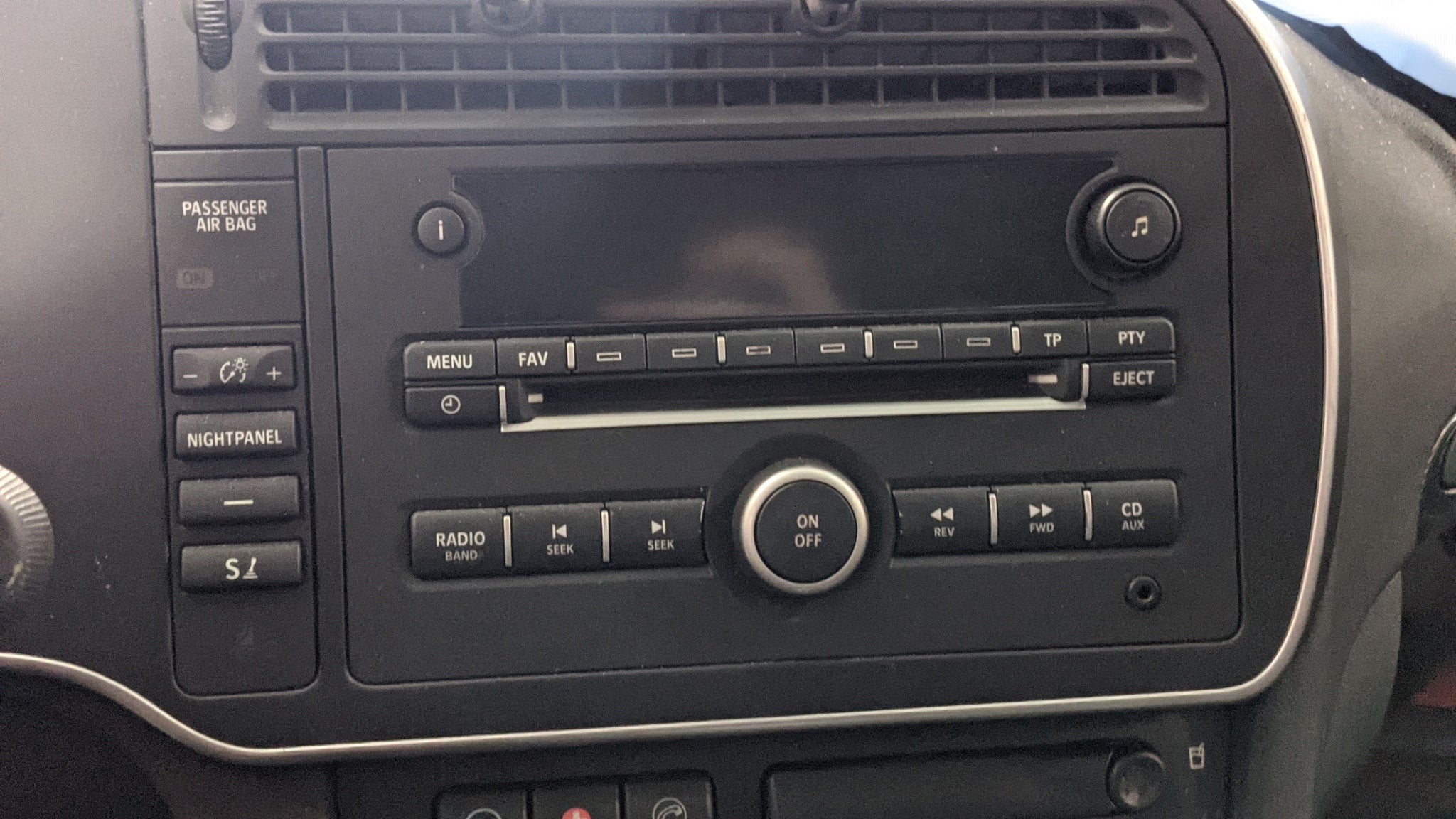

Hallo, seit einem Jahr fahre ich das Saab 93 Cabrio aus dem Baujahr 2007 von meinem Vater. Seit 9 monaten habe ich ein Carplay display/Modul an den Luftdüsen montiert, also in 1 minute ausbaubar. Ich suche schon seit längerem ein fest eingebautes Carplay Radio für den DIN2 Slot, jedoch ist das Thema aufgrund von dem MOST System sehr kompliziert. Auf Aliexpress gibt es ein OEM style modul für 150€, welches laut dem händler Passend für den Saab sei. Ich bezweifle die aussage des Händlers stark und befürchte ich kommen an einem MOST Adapter nicht vorbei.
Daher folgende Frage: Kann jemand ein Plug&Play Modul empfehlen, oder muss ich mich mit meinem externen Screen zufrieden geben?

Wenn du ein 2-DIN Radio hast, ist da i.d.R. kein MOST mehr.
Mit dem Innenraum-Facelift wirde auch die Elektronik im Innenraum verändert.
Wie schaut das Radio denn aus? Wie TheUnreal geschrieben hat - mit Modelljahr 2007 dürfte es ein Innenraumfacelift sein (wie meiner - siehe Profilbild: aussen der "klassische" 9-3 II, innen bereits der 9-3 III). Schaut Dein Radio wie eines dieser aus?
AMPLIFIER Saab 9-3 2008 08 2009 09 2010 10 2011 11 - NW418622 – Tom's  Foreign Auto PartsTausch Navi gegen normales Radio? - 9-3 III - X - Saab Cars - Die Saab  Gemeinschaft
Dann hast Du da kein MOST mehr und kannst es durch eine andere Lösung (mit Adapter) ersetzen. Gesehen habe ich bereits diverse 2-DIN Radios der Markenhersteller mit Adapter und Anbindung der Lenkradtasten (meist ohne Telefonfunktion) und verschiedene Android-Radios (das plane ich auch für das Frühjahr). Wichtig ist stets ein passender Rahmen für 2-DIN, da der Schacht grösser ist.
