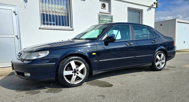

Ich hätte da bitte ein Problem (obwohl man dazu heute, wie ich glaube, eher Situation, Herausforderung oder Chance sagt):
Vor wenigen Tagen ist mir in Wien ein schmucker 9-5 2,0t SE von 2000 zugelaufen, aus Erstbesitz, Scheckheft, gültiges Pickerl (TÜV) und allem Pipapo. Super preiswert, fährt sensationell.
So weit, so geschmeidig. Ich habe zeitgleich von einem Forenmitglied unweit Wiens einen Satz 17-zöllige Saab-Felgen dazu wohlfeil erstanden. Vredestein Ganzjahresgummis drauf gemacht, heute montiert. Visuell äußerst befriedigend. Gut dem Dinge.
Aber: Bei näherem Studium der Papiere musste ich feststellen, dass die hiesige Obrigkeit für 9-5er vor dem Facelift nur wahlweise 15- oder 16-Zöller vorgesehen hat. Obwohl die mit 17 Zoll wesentlich besser aussehen. Wieder einmal ein leuchtendes Beispiel dafür, wie eine unempathische und phantasielose Regierung und Verwaltung die sture Befolgung von Regeln und Vorschriften über ästhetische Gesichtspunkte stellt!
Aber ich schweife ab.
Was also tun? Entweder einfach so damit herumfahren, keinen Wind machen und es niemandem sagen, schon gar nicht in Autoforen im Internetz. Oder die Angelegenheit bereinigen und die Ausstattung des Motorwagens mit den schmucken Rädern vor dem Gesetz legalisieren und es in Wien typisieren (dt.: eintragen) lassen.
