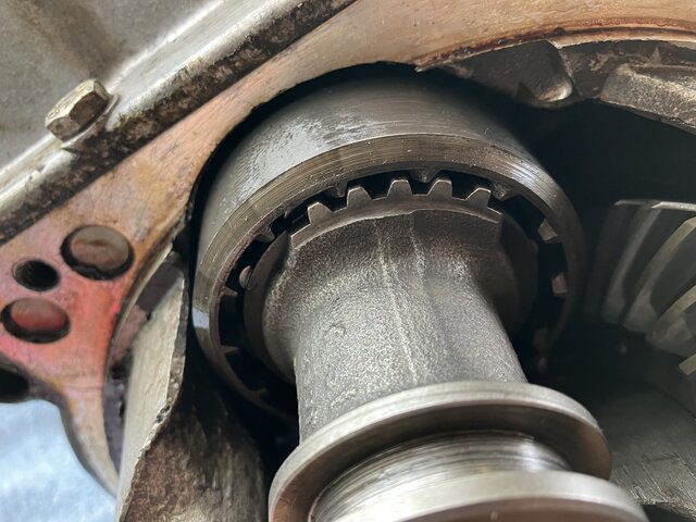

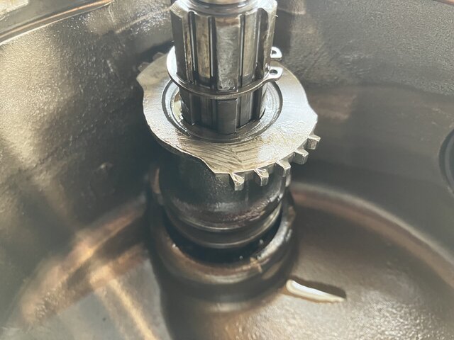

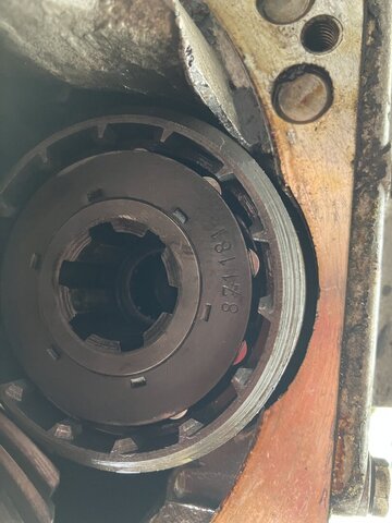

Kann nicht viel beitragen zu der Fragestellung, aber falls Interesse besteht wie das Zeug in Echt aussieht, hier ein paar Bilder:
Freilaufsperre:
Freilauf mit der Gegenverzahnung:
Eingelegt:
Ein Gedanke noch: Wenn es beim Gas wegnehmen ratscht, könnte die Sperre vielleicht auch nur halb eingelegt sein. Auf dem Getriebe ist ein weißer Kunststoffhebel (hab leider kein Foto davon). Würde zuerst mal kontrollieren, dass der in Endstellung ist. Mit ganz viel Glück hat sich da nur die Gummibuchse zum Betätigungsgestänge aufgelöst oder sowas…
Gute Fotos!
Genau. Da sieht man sehr gut wie zart die Sperre ist. Mäusezähne, sagte Getriebe-Papst Repschläger immer.
