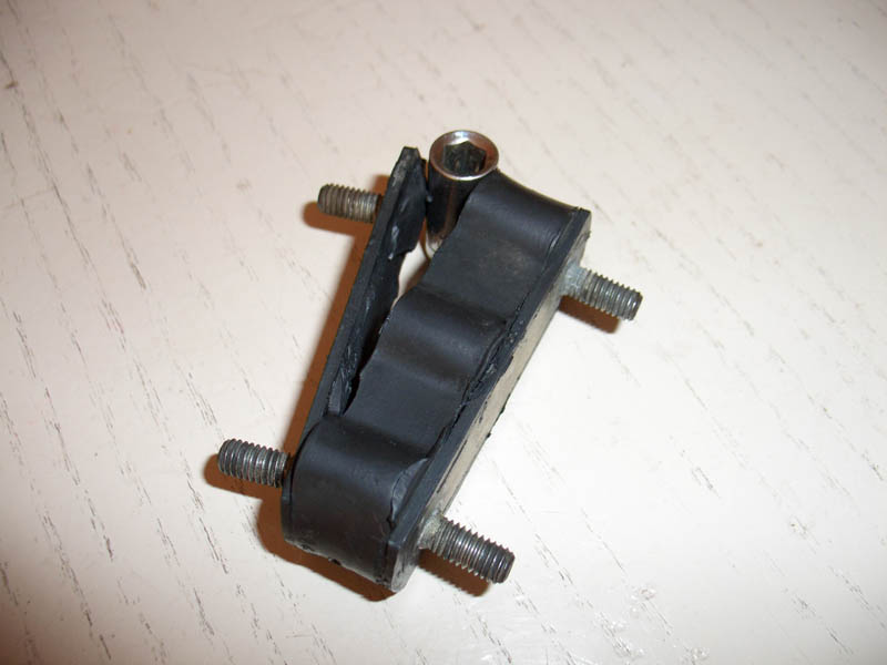

Hallo, habe das Ding ausgebaut - leider ist dieser Gummi kaputt :-(

Ich habe eine Frage um genau zu sagen 2:
1) wie teuer kann das sein?
2) kann ich es , ich meine die 4 Schrauben mit der Flex abschneiden und dann in der Stelle durchbohren , ich meine durch den Gummi und dann eine längere Schraube durch führen , oder wird es nicht funktionieren oder es wird hart die Gänge zu wechseln ?

Teuer ist das Ding selbst original bei Saab nicht!
Heißt: Silent Block und ich hab bei Saab, glaube ich, 40 Euro inkl. Einbau bezahlt! Also kann das Teil nicht teuer sein.
Sonst mal bei flenner oder skandix (googlen) schauen.
Martin

Frickel da nicht rum. Das ist Geld an der falschen Stelle gespart....
Neu oder ein gutes gebrauchtes...
Jop! Hatte ich ja auch mal vor, aber bei den Preisen kann mich sich auch ein neues/gebrauchtes Teil kaufen...
Aber ich hätte das Teil an Deiner Stelle erstmal drin gelassen und mit Kabelbindern geflickt... Jetzt kannste entweder den Saab nich fahren bis das Teil da ist, oder Du hast die doppelte Arbeite (wieder einbauen, flicken, ausbauen wenn Neues da, etc. pp...)... :p
