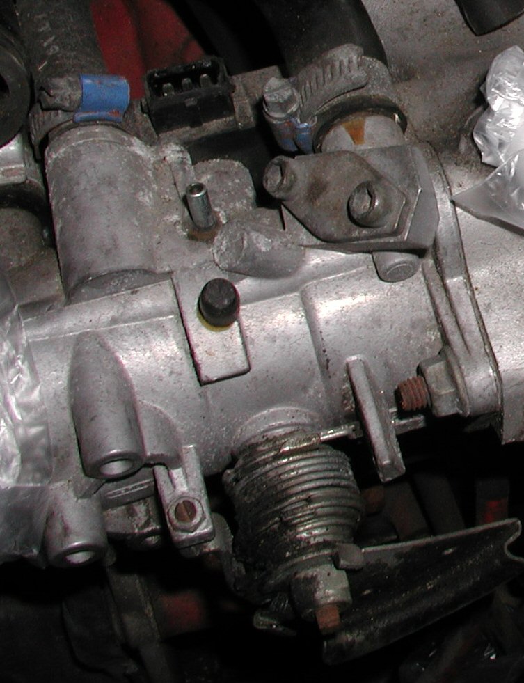

Poste doch bitte mal ein Foto von dem "offenen Nippel", damit ich weiss, welchen Nippel Du meinst und Dir Abhilfe verschaffen kann.

PN ist schon beantwortet, Bild kann ich momentan nich machen, gucke aber nach einem Bild von einem Turbo Motorraum...
Am Ansauganfang, der Ansaugbrücke, neben der Drosselklappe sind bei mir 3 4mm Unterdruckanschlüsse, der Linke ist verstopft, der Mittlere ist mit der Druckdose verbunden, der Rechte ist offen (alles in Fahrtrichtung). War aber auch vorgestern so und da lief er einwandfrei.

Ist nen Ausschnitt von einem Bild meines Alten Motors, da waren nur 2 Nippel auf dem einen Sitzt eine Kappe und der andere ist offen, bei mir ist noch einer zwischen den beiden. Vielleicht gehört der auch verschlossen?
Voilà...
Ist nen Ausschnitt von einem Bild meines Alten Motors' date=' da waren nur 2 Nippel auf dem einen Sitzt eine Kappe und der andere ist offen, bei mir ist noch einer zwischen den beiden. Vielleicht gehört der auch verschlossen?[/quote']
... nix verschlossen ! Such mal ganz schnell den Schlauch, der auf der am Verteiler befindlichen Zündvorverstellungs-Unterduckdose steckt und steck das andere Ende wieder auf den auf Deinem Foto offenen Nippel.
Viel Erfolg, Grüsse und (hoffentlich) wieder "gut Druck samt Leerlauf" ! Gerd
Bei mir war der schlauch an dem Ende das an die Druckdose angeschlossen war porös und lose und ich hatte ähnliche Symptome (Ladedruck bis 0,6 ...) anstatt 0,8...
Gerd, das ist der alte Motor! Der in meinem Auto ist natürlich mit der Zündvorverstllungsdose verbunden, allerdings hab ich DREI Nippel! Ich weiß aber nicht wofür.

Wenn der Nippel offen ist und kein Unterdruckschlauch frei irgendwo herumhängt, würde ich den Nippel einfach mal auf Verdacht verschließen (hast ja noch so nen Stopfn auf deinem alten Motor). Versuch macht kluch!

Hi Mantitou! ;) Wenn der Nippel offen ist und kein Unterdruckschlauch frei irgendwo herumhängt' date=' würde ich den Nippel einfach mal auf Verdacht verschließen (hast ja noch so nen Stopfn auf deinem alten Motor). Versuch macht kluch! Viel Glück!Erik[/quote'] =========> oder mal den Finger nass machen, auf's verdächtige Loch halten und bei geöffneter Motorhaube mit der Hand Gas geben. Wenn's beim Gasgeben an dem Finger "knutscht, hochdeutsch=saugt", dann stimmt da was nicht, dann folge Eriks Rat...*g* (Hi Erik, geht's gut ?)

Hab ich ja alles schon gemacht, hat natürlich nichts bewirkt, wollte nur mal wissen wozu das Ding da ist...
