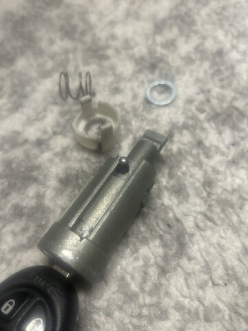

Moin ich habe mal mein Zündschloss zur Inspektion Aufgemacht also bis dahin wo man die Zähne sieht aber jetzt scheitere ich mehrere Stunden daran den Splint der in die Führung muss wieder rein zu bekommen hat wer Tipps wie ich das hin bekomme ich bekomme es nicht hin

Das ist doch der Splint, den man drücken muss um das Schloß herauszubekommen. Den Zündschlüssel also drehen und schauen in welcher Position der Splint hereingedrückt werden kann. Oder?

Nein. Das ist der, der den inneren, drehbaren Teil des Zylinders im äußeren fest stehen Teil hält. Der geht in einer Sitzung 80% rein und beim drehen dann weiter so dass er dann nicht mehr raus fallen kann.
