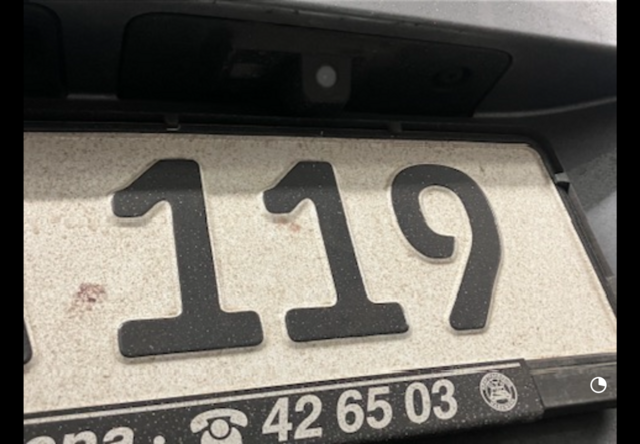

 es ist viel Aufwand verbunden , Himmel, Kofferraumklappe Verkleidung komplett innen und außen, Teppich, Sitz ausbauen, aber am ende sieht fast wie ab Werk aus

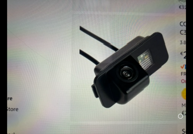

Kamera mit Kennzeichen Beleuchtung gekauft, 1 cm gekürzt. Passte dann in die Kennzeichenbeleuchtung. Kabel der Leuchte a die Birnen Halter, Kamerastrom ans Rueckfahrlicht. Rückruestbar. Fällt nicht auf, sieht aus wie ab Werk.
ich habe in einem 9-5 BJ.2000 eine wifi Rückfahrkamara gekauft in der Bucht!
Die Kamera hat zwar eine Metallhalterung beigefügt bekommen.
Die nutze ich aber nicht, da diese zu sehr aufträgt.
Das Kabel habe ich hinter der Kennzeichen Beleuchtunghalterung vorbeigeführt ohne eine Aussparung zu machen ( keine Beschädigung)
An geschlossenen wir sie entweder über Dauerstrom oder Strom über die Rückfahrscheinwerfer und Masse also alles in der Heckklappe!
