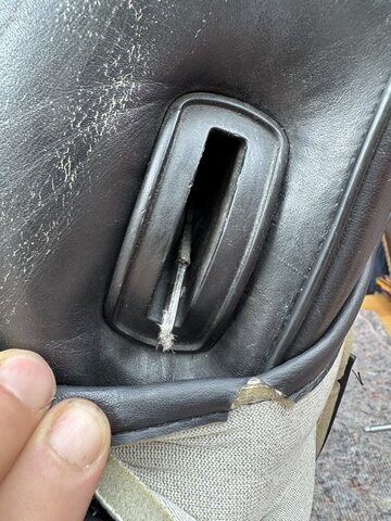

den unansehnlich gewordenen Sitzbezug meiner 95er Cabrios möchte ich durch den Lederbezug der Limousine ersetzen.
Beim Abziehen den Bezugs kämpfe ich mit dem Plastikrahmen/Metallfeder der Sitzlehnenentriegelung. Ich habe keine Idee, wie sich der Rahmen abziehen/entfernen lässt und möchte ungern unbotmäßige Kradt einsetzen.
Gibt es jemand, der diese Prozedur vollzogen hat und helfen kann?

Meiner Erinnerung nach hat das Teil auf beiden Seiten je 2 Plastenasen als Arretierung, die du mit einem Plastespatel o.ä. eindrücken musst.
Sollte die Hülse dabei kaputt gehen, gäbe es sie unter der Nummer 4379137 auch noch neu.

ich habe diesen Plastikrahmen mit einigem Gewürge herausbekommen. Die Plastiknasen erwiesen sich als ziemlich unkooperativ. Nachdem der Sitzbezug und die Schaumpolster gewechselt sind, geht nun der Kampf weiter um diese Blende wieder einzusetzen. Gut dass es die Teile noch zu kaufen gibt, denn der Widerstand ist mächtig.
