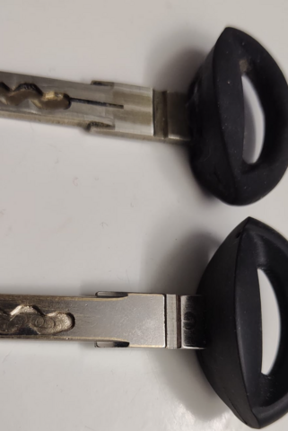

Hinweis zu Ersatzschlüssel Rohling fräsen
Falls Ihr mal einen Ersatzschlüssel braucht und der originale eine schmale axiale Längsnut hat, bitte darauf achten, dass Ihr den Rohling mit Key Blade WT47 bestellt.
Sonst lässt sich der neu gefräste Schlüssel nicht tief genug ins Schloß einführen. Leider hatte mich der Schlüsselmacher auch nicht darauf hingewiesen.
Ich habe meinen Ersatzschlüssel jetzt bei mr-key.com machen lassen. Die Fräsen nach Foto. Super Preise, ging schnell, Schlüssel funktioniert einwandfrei.
