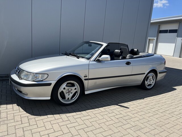

Hallo zusammen, hätte da eine Frage an die Profis, hab mir ein Saab 9-3 I Cabrio gekauft, 2.0 l 150Ps, B205E !
Auto fährt sich super, dennoch hätte ich gerne etwas mehr Leistung!

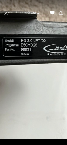

Könnte ein Hirsch Performance Steuergerät bekommen, war bei nem 9-5 2.0l verbaut, auch B205E , mit 210PS und 310nm.
Nun meine Frage , würde dieses Steuergerät auch beim Cabrio passen?
Ist ja auch ne Trionic 7!

Irgendwas war da, daß man ein Hirsch-Steuergerät nicht mal eben so vom Ursprungsfahrzeug in ein anderes stecken kann.
Und die Software unterscheidet sich bei sonst grundsätzlich gleichem Motor / Leistungsstufe auch noch zwischen 9-3 und 9-5 soweit ich weiß.
Es wäre am Ende wahrscheinlich einfacher, sich ein gebrauchtes T7-Steuergerät zu beschaffen und da die Wunschsoftware drauf flashen (lassen) per Trionic-Suite.

Dazu braucht es die Trionic-Suite und ein Flashkabel/Flashadapter. Infos dazu gibt es teils hier im Forum oder im Trionictuning-Forum. Für eine Einmal-Aktion lohnt sich das aber nicht anzuschaffen und sich einzuarbeiten.
Es gibt hier im Forum ein paar Leute, die sich da auskennen. Da wird sich bestimmt jemand finden, der dir da weiterhelfen kann. smile
