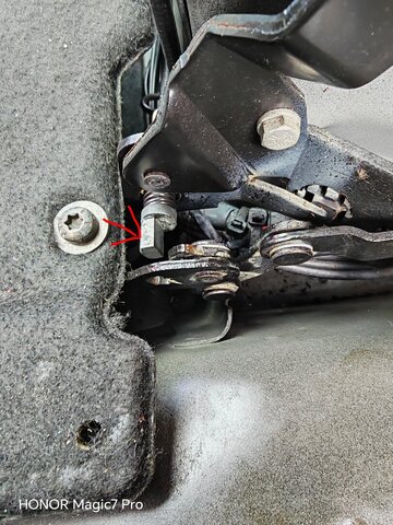

Nach dem Austausch eines defekten Verdeckhydraulikzylinders stellte ich nach dem Entfernen der hinteren Sitzlehnen Verkleidung fest, daß ein Seilzug herunterbaumelte. Habe hier im Forum mich schlau gemacht, das dieser zum Schließen der Verdeckklappe dient. Problem nun...
wie wird der Zug arretiert? Beim Betätigen über den Schalter schließt die Klappe nicht und der Seilzug wird wieder aus der Halterung herausgedrückt. Das Display meldet dann "Werkstatt aufsuchen".
Um das Verdeck nun komplett wieder zu verschließen, muss dieses nun komplett nach vorne gewuchtet und auch die Verdeckklappe manuell geschlossen werden.
Das öffnen des Verdecks funktioniert bis zum Schließen des Verdeckdeckels problemlos,dann meckert wieder das Display.

Vielen Dank für Antwort, aber Ich wollte eigentlich nur wissen, wie der Seilzug mit Feder befestigt wird (siehe Markierung auf Foto), rutscht immer wieder aus der Halterung heraus.
