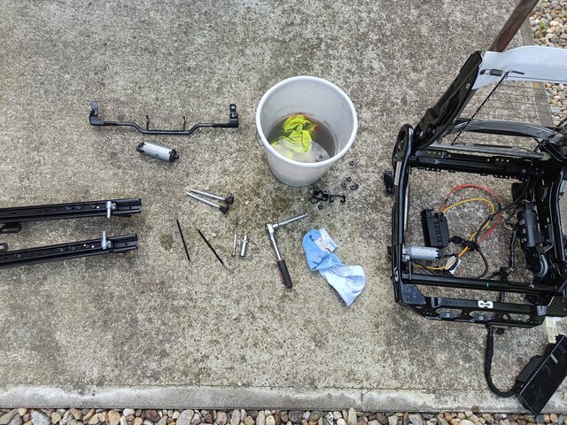

Hallo zusammen,
nach starker Nutzung über lange Zeit gibt die Mechanik des elektrischen Fahrersitzes langsam auf und blockiert (mechanisch) beim hoch/runter fahren. Hat jemand damit schon Erfahrungen gesammelt? Gleichzeitig hat man das Gefühl, als ob irgendwelche Plastikzahnräder durchdrehen.

Die vertikale Bewegung wird mittels Trapezspindel und 90° Winkelgetriebe oder Schneckengetriebe realisiert. Vielleicht die Spindel im ersten Schritt sauber machen und schmieren. Brösel vom Polster sammeln sich dort gerne. Ansonsten, Motor und Getriebe bilden eine Einheit und die gibt es gebraucht oft einzeln zu kaufen. Oder meinst du die Neigungsverstellung? - Dort greift ein halbkreisförmiges Ritzel. Auch diesen Motor gibt es oft samt Mechanismus einzeln gebraucht zu kaufen.
