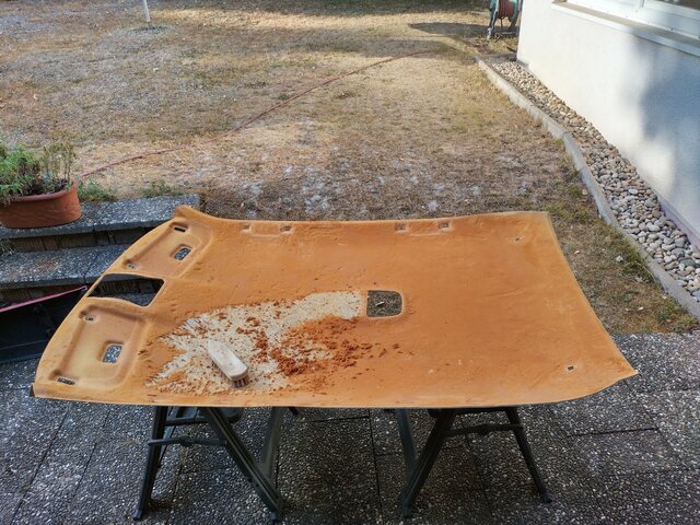

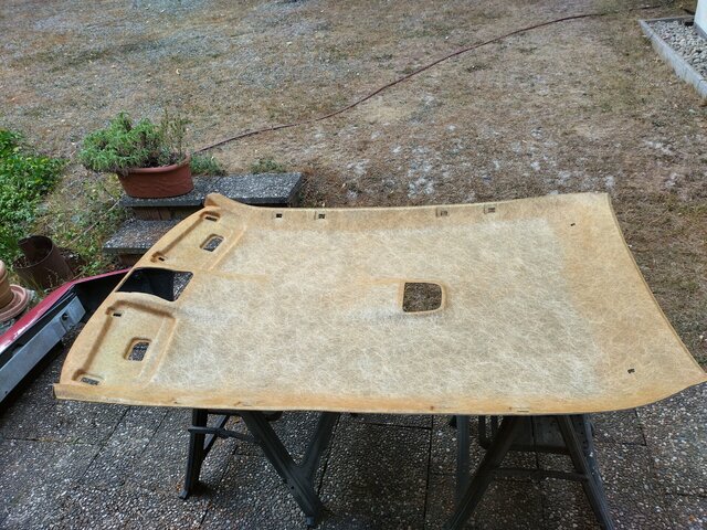

Ich habe mich heute mal selbst dran gemacht. Himmel ausgebaut und den Stoff abgezogen. Wie erwartet hat sich die Schaumstoff-Kaschierung aufgelöst. Also das gleiche Problem wie man es schon von Saab 99 und 900 kennt. Es gibt 3 Öffnungen die mit einem Metallrahmen versehen sind. Diese sollte man ausbauen. Da sind auf der Rückseite umgebogene Laschen, die man problemlos aufbiegen kann. Die kommen dann wieder rein, sobald der neue Himmelstoff aufgeklebt und ausgeschnitten ist. Fotos von diesen 3 Metallrahmen habe ich vergessen zu machen. Hole ich ggf. nach wenn ich morgen den Stoff aufbringe.
Hier 2 Fotos. Einmal Zustand nach dem Stoff abziehen. Und das zweite nachdem ich die Schaumstoffreste mit einer Bürste abgebürstet und somit entfernt habe.
