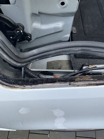

an meinem Saab 9-3 Cabrio Bj 2008 ist die Reserveradmulde voll Wasser, dachte erst es sei die Dichtung der Rückleuchte, ist es aber nicht.
Es ist unter der großen Dichtung am Verdeckdeckel. Wenn man die Dichtung anhebt sind da an der Seite 2 kleine Entwässerungslöcher und da kommt das Wasser rein.
Tippe auf irgendwelche Ablaufschläuche die sich dahinter verbergen . Liege ich halbwegs richtig? Kommt man vom Radkaste nach Abbau der Abdeckung dran?
Hat jemand ein Bild wie das aussieht? Und weiss jemand wie ich an neue Schläuche, oder was auch immer da ist, komme?

Hi, die ersten Fragen kann ich mir schon selber beantworten. Man kommt vom Radkasten her nicht dran. Also man kommt ehrlich gesagt gar nicht dran.
Ich finde es seltsam, dass wenn man auf der linken Seite Wasser in die kleinen Löcher schüttet nichts passiert, auf der rechten Seite läuft das Wasser sofort in den Kofferraum.
Was ist wohl die Idee dieser Löcher? Wo soll das Wasser eigentlich hinlaufen und wie?
Kann es sein, dass es nur für ganz wenig Kondenswasser gedacht ist und ich die Große Dichtung vom Verdeckdeckel wechseln muss, so dass kein Regenwasser überhaupt in die Nähe der kleinen Löcher kommen kann?
Ich weiss nicht ob ich mich gut ausgedrückt habe, freue mich auf Infos/ Kommentare.

Weiß aktuell nicht, was du meinst. Stelle bitte ein Bild eines Lochs / der Löcher ein. Komme zum Nachschauen aber frühestens heute Abend.
BG
Hi,
im unteren Bild siehtman die 2 Löcher die ich meine
Liebe Grüße, Pablo

Habe soeben nachgeschaut: bei mir gibt's dort keine Löcher.
Du bist vermutlich nicht Erstbesitzer?
Mein Gedanke: Da hat ja schon jemand Rost entfernt und "nachlackiert". Um weiterem Rostbefall vorzubeugen, hat dort ein Vorbesitzer Ablauflöcher angebracht.
Ich würde alles gut entrosten, Löcher schließen (Löten, Knetmetall o.ä.), grundieren, lackieren und gut ist.

Ich habe den Rost mit rostumwandler behandelt und wollte bei Gelegenheit zum Lackierer .
Die Löcher waren tatsächlich schon da und das Auto habe ich gebraucht gekauft

Die Löcher sind definitiv nicht original..........
Eine typische Stelle wo es beim Cabrio nach einiger Zeit anfängt zu rosten, einfach nach jeder Wäsche kurz unter der Dichtung mit einem Tuch trocknen das hilft schon einiges..........
Ich habe dort immer ganz dünn Silikonpaste aufgetragen, da hat das Wasser gar keine Chance etwas auszurichten, mein Aero läuft immer noch und hat auch unter seinem neuen Besitzer dort keine Probleme.........
Um langfristig Ruhe zu haben, kannst du die Blechkante unter der Dichtung mit Gummi-freundlichem Fett (z.B. von T...Max) sparsam versiegeln.
