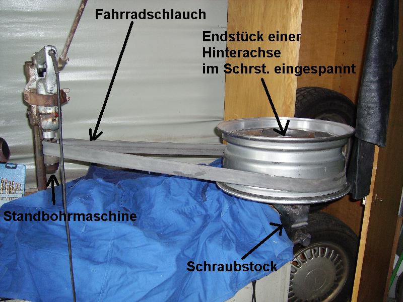

Meine Steinzeitdrehbank, die 2.
Da ja mein alter Beitrag flöten gegangen ist, hier nochmal da Bild, zur Erklärung, wie man Aero Felgen selber aufbereiten kann.
Wird selbstverst. nicht so gut, wie bei einem professioneller Felgendoktor, aber für meine Bedürfnisse langts...
Größter Arbeit: Vor dem "Polieren" auf dieser "Drehbank", muß der alte Klarlack per Hand vorsichtig entfernt werden...das ist Knochenarbeit, weil der leider an manchen Stellen noch sehr gut hält....
Der Rest dürfte sich von selbst erklären. Also bitte nich lachen ;-)

Bitte jetzt nicht hauen, aber was bingt es die Innenseite zu polieren? Sieht doch eh keiner?? /me verwirrt
Ohne zu Hauen:
Der Felgenrand (Felgenhorn) wird poliert, nicht die Innenseite....die ist von Natur aus so sauber ;-)
