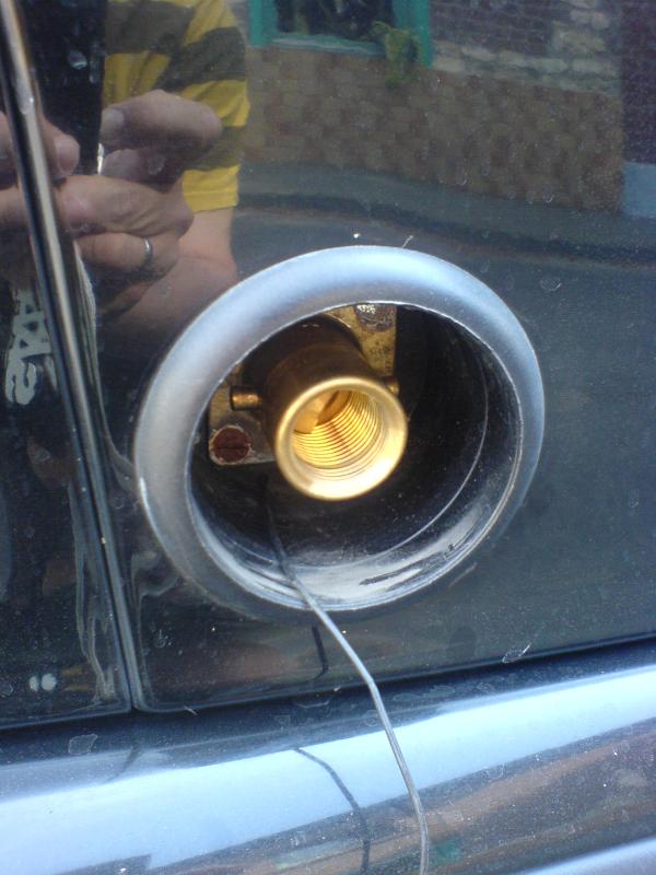

Hab mal 'ne Frage bzgl. Anschlüsse:
Ich tanke bisher in Belgien an einer ACME(?) Pistole mit Adapter... Am Auto das Schraubgewinde ist kleiner als das an der Pistole. Weiss einer, wie der Teil am Auto heisst ? ACME in kleiner ?
Brauch für NL einen Adapter (Bajonett), aber ich weiss nicht, wie die andere Seite heisst.

Info: http://www.gas-tankstellen.de/help.php#anschluss
Kenn ich, die Seite.. daher vermute ich, dass ich "ACME in kleiner" habe... Da steht leider nicht, welche Durchmesser es gibt.
/To

Habe hier Bajonett, ACME und Dish Adapter liegen, kann mal die Außendurchmesser messen, bringt das etwas?
/To
Den gibt es mit 2 Durchmesser.
Der kleine (da dauert das Tanken recht lange) und den größeren.
Den Druchmesser von dem großen kann ich Dir gerne geben, den habe ich...
So langsam verstehe ich...
Es gibt erstens: verschiedene Tankstutzen und zweitens: verschiedene Pistolen?!
Laut der o.g. Seite gibt's für ACME 4 Durchmesser 8,10,12,14mm. W21,8 scheint's auch noch zu geben.
Ohne nachzumessen würde ich mal sagen, dass der belgische ACME, für den ich einen Adapter habe, aber noch dicker ist.
Vielleicht 1 3/4" (=44,5mm) ?
Verwirrt.
/To
Also,
der Gewindeanschluß ist 21,7 mm außen. Innendurchgang: knapp 14 mm.
Es gibt 3 Gängige Adapter.
Der in NL meist benutzte ist der mit Bajonett. Ist ein Rohr mit einem QUerstift durch.
Der in Italien und F meist benutzte: Eine Art Glocke, in die die Pistole reingesteckt wird.
In B meist benutzt: das große Außengewinde, auf das die Pistole aufgeschraubt wird. Davon gibt es nur 1 Größe. Die Größe des Gewindeanschlusses, mit dem der Adapter an den Anschluß am Auto angeschraubt wiid ist teilweise unterschiedlich..Je kleiner da der freie Innendurchmesser, desto länger dauert das Tanken...hatte mal einen vor mir, der 220 liter mit so einem Sch... Adapter getankt hat. das hat 15 Min. gedauert.,..:mad:
Hab gerade gesehen, dass der Ansdchluß am Auto neben dem Innengewinde auch noch Stifte für einen Bajonettanschluß hat... Ist das gar ein NL-Anschluß ? /To
