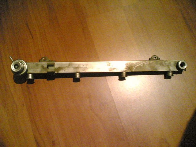

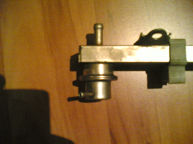

Update!
Nun habe ich den Benzinverteiler wo die Zu-,Rückleitung,die Düsen und das Ventil drauf sind,abmontiert. Optisch sehen alle Dichtungen gut aus.Ich kann mir nicht erklären woher die Luft kommt.Vielleicht ist das Ventil defekt.
Welche Aufgabe hat dieses?:confused:
Ich werde vorsichtshalber mal alles was Dichtungen anbelangt,tauschen.
