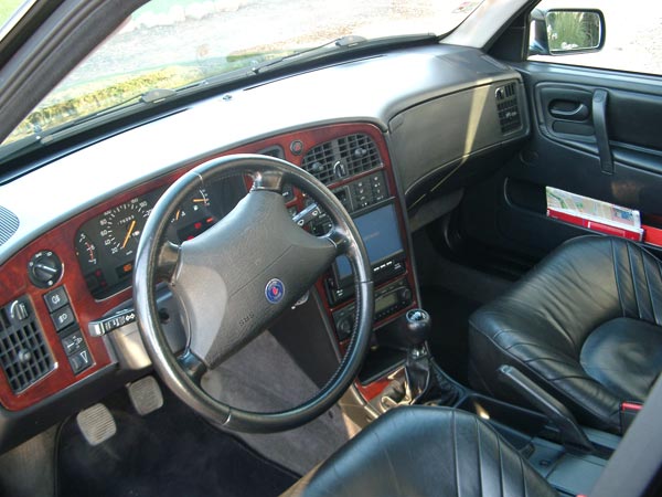

meinst Du so etwas? Möchte meinen Saab-PC nicht mehr missen, OBDII wäre jedoch das I-Tüpfelchen :rolleyes:
meinst Du so etwas? Möchte meinen Saab-PC nicht mehr missen' date=' OBDII wäre jedoch das I-Tüpfelchen :rolleyes:[/quote']
wo isn dein aschenbecher? ;)
Ist das wirklich ein PC oder "nur" ein Multimedia-Player mit großen Display?
Hast du darunter ein Becker Navi?
Gruss, gp.

Den Aschenbecher, erm, vermisse ich nicht mehr ;) . Der Computer ist echt, gesteuert mit der (kostenlosen) Software CPos. Bei mir ausgebaute Features sind im Moment GPS-Navigation mit Karte, Audio & Video (was halt so auf eine 80'er Platter passt), Freisprecheinrichtung, GPS Informationen (Speed, Vmax, Position, Beschleunigungsmessungen etc.), WLan.
Darunter ist ein Becker Indi zu sehen, an dessen Aux-Eingang hängt der PC.
Wie gesagt, ODBII wäre eine willkommene Abrundung des Systems :rolleyes: .
Sorry wenn's zu sehr offtopic ist, aber ODBII und CarPC gehören irgendwie zusammen ;) .
Gruss
Randy
