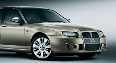

Was?? Ein Rover 45 hat Double Wishbone?!?! Ist ja der Hammer! Will ich auch haben... (am Saab).
Hab mal auf der (ehemaligen) ROver Webseite geguckt, die hatten schon tolle Angebote, z.B. den Rover 75 V8. Leider ist der Verbrauch ein biß´chen arg hoch ;-)) Aber bestimmt eine tolle Maschine. Hätte mir vor 23 Jahren beinahe mal einen gebrauchten Rover P3500 mit V8 Maschine gekauft ;-))
Warum nur hat Saab dem 9000 so ein Scheiße Fahrwerk mit auf den Weg gegeben??

Nun der Rover 45/400 ist quasi ein Abkömmling des Honda Civic MB und der hat eben das Honda Fahrwerk drinnen - genauso wie ein Rover 600 das Fahrwerk des Honda Accord drinnen hat. Bei den Rover 25/200 ist glaub ich auch ein derartiges Fahrwerk verbaut. Rover hat es nie als Double Wishbone vermarktet - wohl aus rechtlichen Gründen - aber prinzipiell ist bei beiden Marken das gleiche drinn...
Also Fahrwerkseitig ist der Saab vom Rover einiges entfernt... obwohl beide ähnliches Gewicht haben, ist der Rover um einiges mehr "schienengebunden" bzw. irgendwie direkter und schluckfreudiger...
Der 75 ist wiederum eine Neuentwicklung unter BMW Regie gewesen - da ist nichts mehr von Honda dran - dafür aber einiges von BMW.
Der 1er BMW wiederum ist eigentlich in den Ursprüngen von Rover entwickelt worden als Nachfolger für den 25 - Bei BMW haben sie dann das ganze mit Heckantrieb fertig gemacht... Hab da mal designstudien aus 1999 von Rover gesehen - ein Schelm, wer darin den 1er BMW erkennt...
