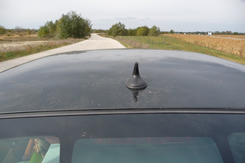

Da ich mir mein Territorium anscheinend mit einem besonders hungrigen Marder teile, habe ich nach nur 8 Monaten nun bereits 4 Marder-Attacken auf meine Haifisch-Flosse zu vermelden, bei denen jedes Mal 1-2cm von der Gummiantenne heruntergerissen wurden und diese somit völlig offen war. Da mir die Reperatur zu kostspielig erschien, wandte ich mich, um Rat suchend, zu meinem Händler, der mir dann eine Packung schwarzer Gummimasse schenkte, die sich leicht formen lässt und dann, nach rund einer Stunde an der frischen luft, völlig aushärtet. Ich denke, es handelt sich hierbei zwar um eine Isoliermasse oder ähnliches, nicht jedoch um Silikonmasse, die sich in ihrer Konsistenz stark vom Antennenmaterial unterscheidet.

Bei mir wurde mittlerweile die 3. Haifisch- oder Delphinflosse vor ca. einem Monat das Opfer von Mardern bzw. Katzen.
Die letzte Attacke war definitiv von einer Katze, alle Spuren auf dem Wagen deuten darauf hin. Abgesehen davon habe ich schon ein paarmal die Katzen in meiner Budapester Tiefgarage, wo das Auto abgestellt ist, rumschleichen sehen.
Leider hab´ ich die Viecher anscheinend nicht genug erschrecken können:biggrin:, um sie dauerhaft zu vertreiben.
Da ich von früheren Attacken ja schon vorgewarnt war, habe ich Stoffrest 1 mit Gummiband und dann noch Stoffrest 2 mit Gummiband über die Antenne drapiert. Darauf als krönenden Abschluss eine alte ausrangierte, halb zerfetzte Decke, die sich noch bei der Antenne einhakte, um nicht so leicht verschoben werden zu können.
Hat aber leider alles nichts geholfen, als ich zum Auto ging, lag die Decke auf dem Kofferraumdeckel, die Stofffetzen auf dem Dach und die zerrissenen Gummibänder auf dem ganzen Auto verteilt. Dazu nette Kratzer auf der C-Säule hinten rechts und satte Kratzer auf der Motorhaubenkante vorne rechts (hinten konnte man die wegpolieren, vorne sieht man was, wenn man genau hinschaut). Das Viech hat richtig gewütet, überall Pfoten- und Schmutzspuren von ihm auf dem ganzen Auto verteilt.
Ich war so was von sauer, weil das auch noch zwei Tage vor der Abreise in die sichere heimische Garage passiert ist, bevor ich den 9-5 Ende Oktober in seinen Winterschlaf geschickt habe. Ich könnte jede Katze auf den Mond schiessen!:redface:

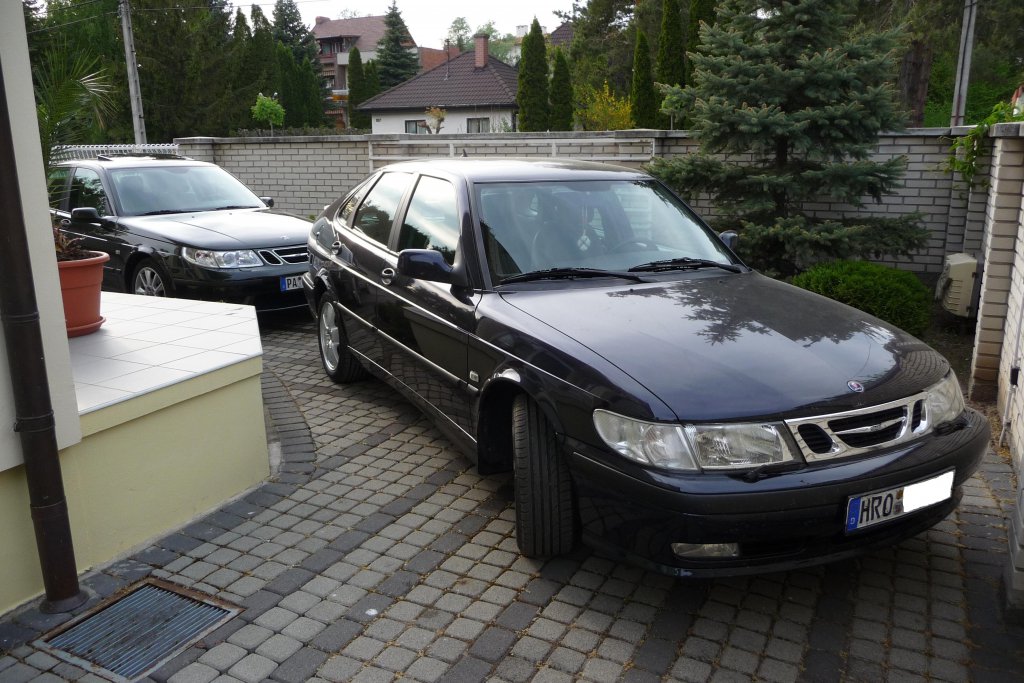

Das interessanteste kommt noch. Der arme:smile: SAAB 9-3 I Anniversary (MY 2002) meiner Tante steht ganzjährig draussen, so etwa 5 Monate am Plattensee in Ungarn auf dem Hof ihres Hauses (ja, ja, das Rentnerleben kann so schön sein:smile::smile::smile:) und die restlichen 7 Monate in Rostock.
Und glaubt Ihr, ich hätte nach 7 Jahren einen einzigen Biss an der Antenne entdeckt? Mitnichten!!! Das macht mich fast wahnsinnig:tongue::tongue::tongue:, dass ihrer, was Bisse betrifft, ungeschoren davonkommt, aber mein 9-5-er immer dran glauben muss.
Ich spekulier´schon die ganze Zeit, dass das an der dunklen Lackierung in graphitgrünmetallic liegen muss, impliziert bei den Tieren vielleicht Natur und Feind. Der 9-3 meiner Tante ist übrigens mitternachtsblaumetallic.
Allerdings ist meine Tante nun auch nicht antennenproblemfrei, da ihre Antenne wohl durch die heisse Sonne am Balaton bedingt tiefe Risse gebildet hat und auch schon gewaltig nach oben gewandert ist.

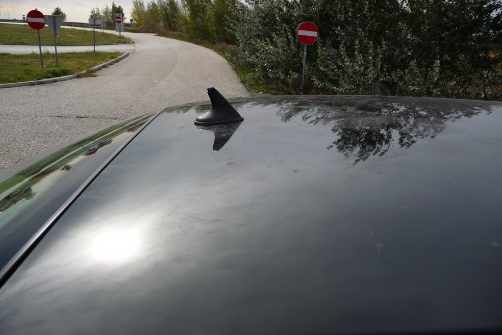

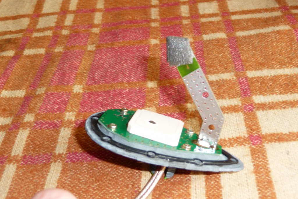

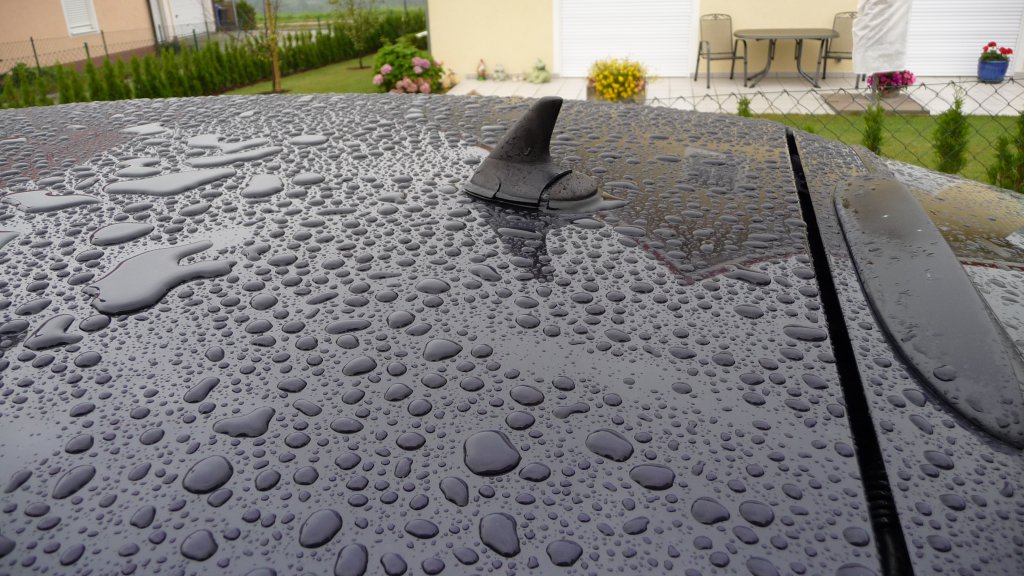

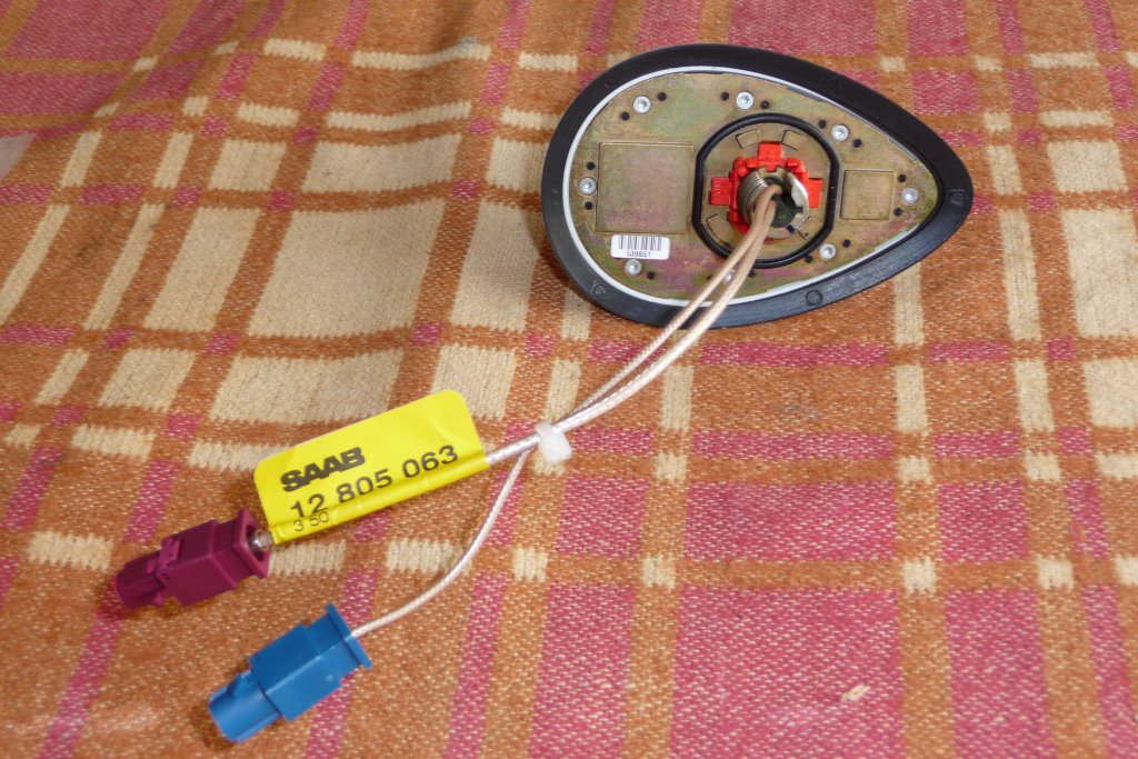

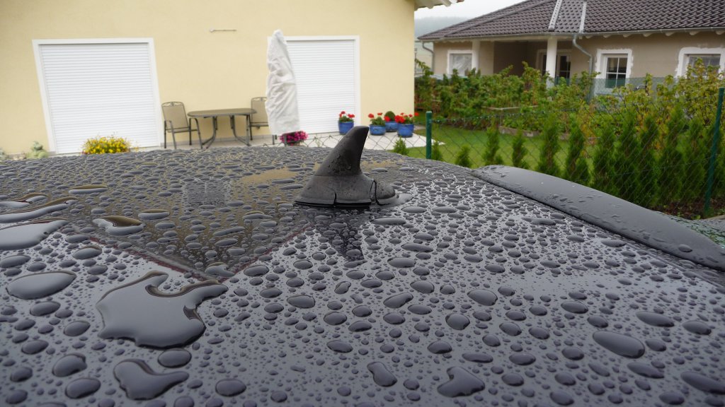

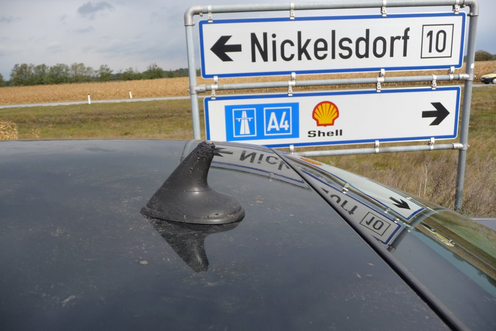

Hier Bilder von meiner 9-5 Antenne (Zustand nach einer einzigen Attacke, die war gerade mal zwei Monate zuvor von mir montiert worden), von Tantes 9-3 Antenne, vom Innenleben der Antenne und Bilder der beiden Betroffenen vereint am Plattensee:

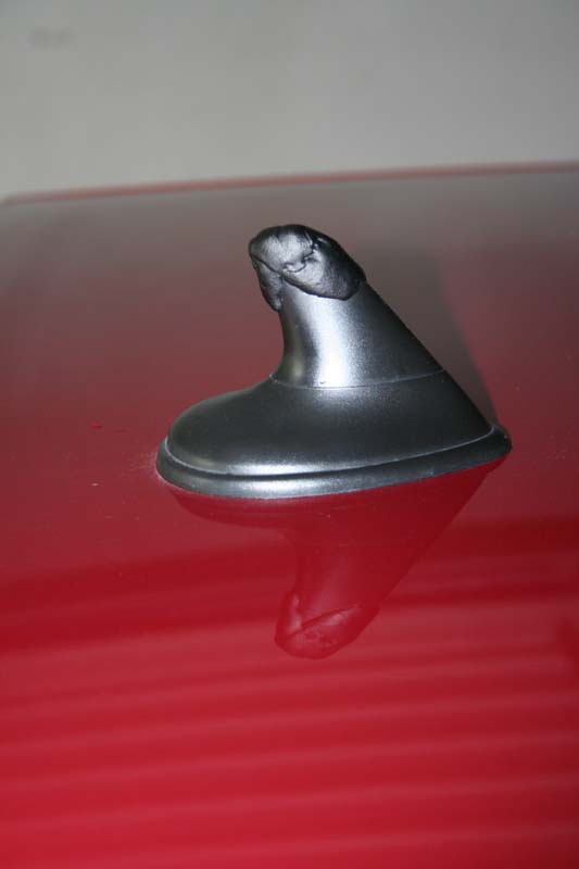

Hab spaßenshalber die abgefressene Antenne mit schwarzem Scheibendichtkit "nachmodelliert". Dann gab's nur noch einmal eine Einbißspur, da das Zeug nie richtig aushärtet und vermutlich so gut schmeckt, "wie ein Tritt zwischen die Beine".
