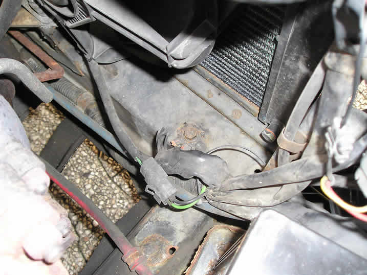

sieht der Massepunkt so aus..
dann ist er nicht in Ordnung :biggrin:
