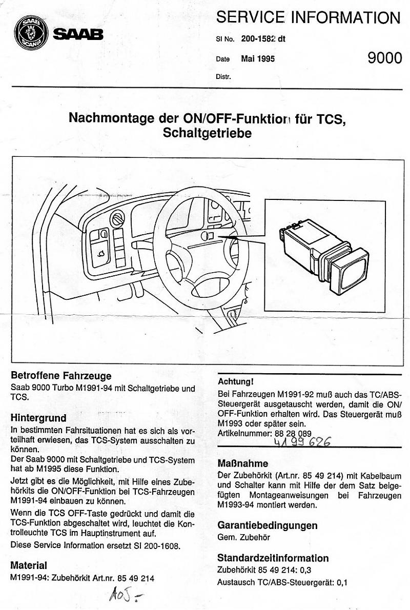

Aero MY 93 TCS ausschalten, wie ???
Kann mandas überhaupt und wenn ja wie ???
Greez Raphi
Hoi Räphu :smile:
das TCS kann mit einem Zusatzschalter deaktiviert werden. Da du zum Glück ein 93er Modell hast, entfällt die Suche nach einem geeigneten TCS-Steuergerät. Habe damals für das Zubehörkit ca. SFr.112.- bezahlt. (Schalter, Kabel und Anleitung). Bestellnummer 85 49 214
Gruss Henä

Hallo! Gibts diesen Kit noch zu bestellen?
Müßte. Frag einfach mal bei Flenner oder Saab nach...
