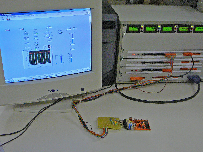

Roland, ich bin beeindruckt! Du must Unmengen an Zeit haben so eine Simulation zu stricken!
Machst Du noch ein paar Fotos, was Du wo genau gemacht hast ? Wert der nduktivität, etc. ? Das wär natuerlich super, und wird in die Knowledge Base aufgenommen ;)
/Tomas
Hi Tomas,
Die Testumgebung und die Software, um solche Abläufe zu erstellen, waren natürlich vorhanden (Du erinnerst dich > mehr Möglichkeiten :smile: ). Nötig war natürlich der Adapter und die Softwareanpassung (Geht dann bei anderen Tempomaten noch schneller :rolleyes: ). Die Induktivität am anderen Tempomaten ließ sich nicht genau messen (wollte die Klebe am anderen nicht abreisen), war aber was wie 22uH oder 47uH. Jetzt ist 47uH drinn. Der Quarz hatt 8MHz. Den sollte man vieleicht Standardmäßig gegen die neueren flachen Austauschen (HC49U/4), wg. Vibration. Mahl sehen, was bei den anderen Kandidaten so anfällt. Ich mach dann auch noch ein wenig Doku.

Nachbau mit Heimmitteln ? diverse D/A Wander plus PC ?!
/To
/To
Meinst du die Testumgebung? Im abgebildeten Fall: Software Labview greift über eine Meßwandlerkarte mit 24 x Digital I/O, 12 x Analog Out und 2 x Analog In über endsprechende Signalauflösung und -konditionierung auf unseren armen kleinen Tempomatenspatz zu. Das ist für den Hausgebrauch doch ein wenig heftig :smile:
Da brauchst nur Funktionsgenerator für das Tachosignal, vier Schalter und zwei Lastwiderstände statt Pumpe/Ventil mit LEDs zur Statusanzeige zu und feddich!
Aber das rumsimulieren ist ja nicht reparieren. Dumm ists, wenns nicht geht :confused: !
Dann kommt eben das mühsame Spiel mit Signalweg verfolgen und durchmessen und so. Da kann man viele relevante Punkte natürlich auch mit dem Tester abfragen. Aber für den Hausgebrauch müsste es dann Multimeter, Oszilloskop, Geduld und ein funktionierendes Vergleichsgerät sein.
