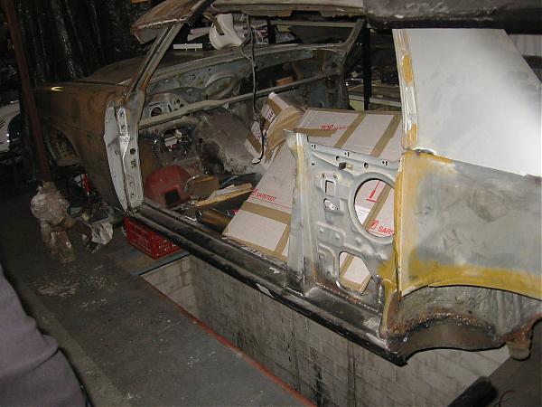

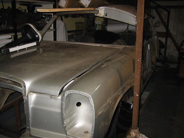

Nein leider nicht... Nachdem vorne alles neu ist nur noch Kotflügel hinten, Heckabschlußblech und Kofferraumboden neu, dann zum Sandstrahlen und Lackierer und dann ist mein 38 Jahre alter /8 Coupe fertig. Soviel zum "selber schrauben"... Ist aber nicht ganz das Thema dieser Runde. Gruß

NunJa Herr Nachbar - wenn Du so etwas gebastelt bekommst, mache ich mir um Dein 900er CV keine Sorgen mehr !
Die besten Voraussetzungen, wie ordentliche Garage & Grube, scheinen ja gegeben zu sein. Lackst & blechst Du alles selbst? Sieht nach ordentlicher & ordentlich vieler Arbeit aus.
