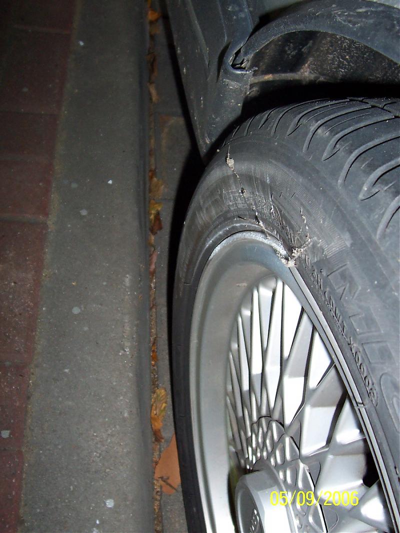

Der Wagen ist abgeschleppt. Spur scheint verzogen zu sein.
Cross Spokes sind 2 kaputt gegangen da der Wagen auf der anderen Seite
an den Bordstein gepresst wurde. Der Gutachter ist bestellt. Ich rechne mit dem Schlimmsten.

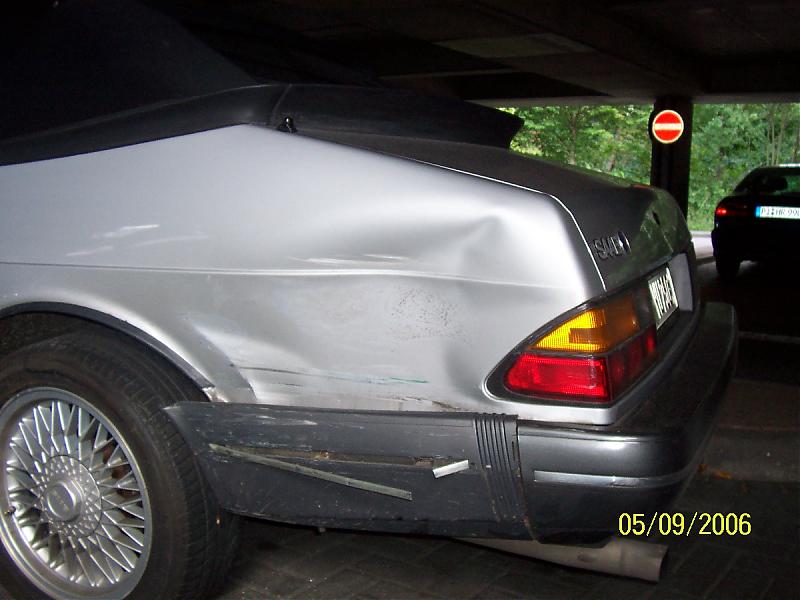

Es handelt sich hier um einen Parkplatzschaden! Passiert im Parkhaus.
Unglaublich was man mit einem Polo anrichten kann.

Sehe ich auch viel höher. Mir ist auch einer in die gleiche Stelle reingerauscht, aber Schaden viel geringer (Achse nicht betroffen, ich konnte das Blech von innen wieder komplett rausdrücken, Beule war nur unter der Sicke), das waren schon gutachterliche Repkosten von über EUR 2000.-
Aber dein Photo tut einem ja in der Seele weh, hast echt mein Mitleid.

Spur krumm? Wird der Gutachter schon rausfinden.
Wenn krumm, dann teuer. Minimum eine gebrauchte, unfallfreie Achse und 1-2 Vermessungen, da sich hinten ohne Presse nichts einstellen lässt.
Wenn die Achse nur ganz leicht krumm ist, könnte man Sie wieder hinbiegen, aber da muss jemand ran, der das kann.
Dann noch das Blech, Felgen, Lackierung. Das wird schon ein paar Euro kosten.

Obacht-das stellt einen beträchtlichen Schaden dar.
Zunächst muß ohnehin eine Eingangs-Achsvermessung gemacht werden um beurteilen zu können ob die HA etwas abbekommen hat.
Nahezu alle von mir bislang vermessenen Saab 900 waren nicht innerhalb der Toleranzen an der HA-weil das einfach so ist...;o).
Ein Austausch der Selbigen kommt von daher bestimmt mit aufs Gutachten.
Und der Aufwand der Lackierung wird aufgrund des Verdeckes welches einer Sachgemäßen Seitenteillackierung im Wege steht äußerst aufwändig angesetzt.
Incl.der HA und einem evtl.Teilausbau des Verdecks setze ich mal ganz vorsichtig 5-6t Oiro an.
