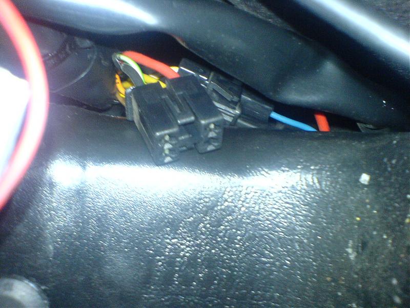

habe heute beim Stöbern einen Stecker gefunden, ungefähr direkt über der Schaltstange hinter dem unteren Ablagefach. Da gehen zwei dicke Kabel, einmal +12V und einmal Masse und wahrscheinlich noch einmal ein Remoteanschluss in den Stecker. Ist das der original Stecker für die SAAB Endstufe? (siehe Bild) Und wie ist der abgesichert, zusammen mit dem Radio?
Falls ja, wie stark ist denn die SAAB Endstufe? Habe nämlich günstig eine Alpine Flex² Endstufe bekommen und würde die gerne mal mit 2 Bassshakern ausprobieren. Die Endstufe hat nur 2x40 Watt rms.
Sieht so aus wie der Stecker für den Innentempfühler der ACC
ah schade! Danke für deine Antwort turbo9000! Dachte schon, das wäre vielleicht der Stecker für die Endstufe. Wie sieht der denn aus?
Die Kabel von DEM Stecker (Bild) sind schon ziemlich dick im Vergleich zu allen anderen.
Ich bin mir nicht sicher, ob so ein Steckanschluß auch woanders gebraucht wurde...
Benenne doch mal die 4 Kabelfarben...
es gehen nur 3 Kabel zum Stecker, schwarz, rot und grün/weiß
Dann isses doch ein anderer Stecker....
hm ok. Danke turbo! Das bestätigt meine Vermutung!
@ saabnewbie: kannst du evtl. nachverfolgen, wo das Kabel vom Verstärker unterm Beifahrersitz mündet. etwa in dem Stecker den ich auf Seite 3 unten auf dem Bild habe? D.h. hinter dem Amaturenbrett unten über der Schaltstange bei den Heizungsrohren?
Geh mal mit einem Multimeter dran, ob Spannung anliegt..
Spannung liegt an. 12 V. Frage mich, ob das mit dem Radio zusammen abgesichert ist.
Egal ob Zündung an oder nicht?
na wenn es ein normales verstärkerkabel ist, dann is die spannung doch auch immer da,.. ein und ausschalten des verstärkers läuft ja nur über das remote-kabel oder??

um nochmal darauf zurückzukommen, ja es liegen immer 12V an. Das schwarze Kabel ist Masse und das dritte Kabel geschaltete 12V. Deutet alles darauf hin, dass es der Anschluss für den Verstärker ist. Hat jemand zufällig ein paar Daten zur Hand, wieviel A der original Verstärker von SAAB aufnimmt?
