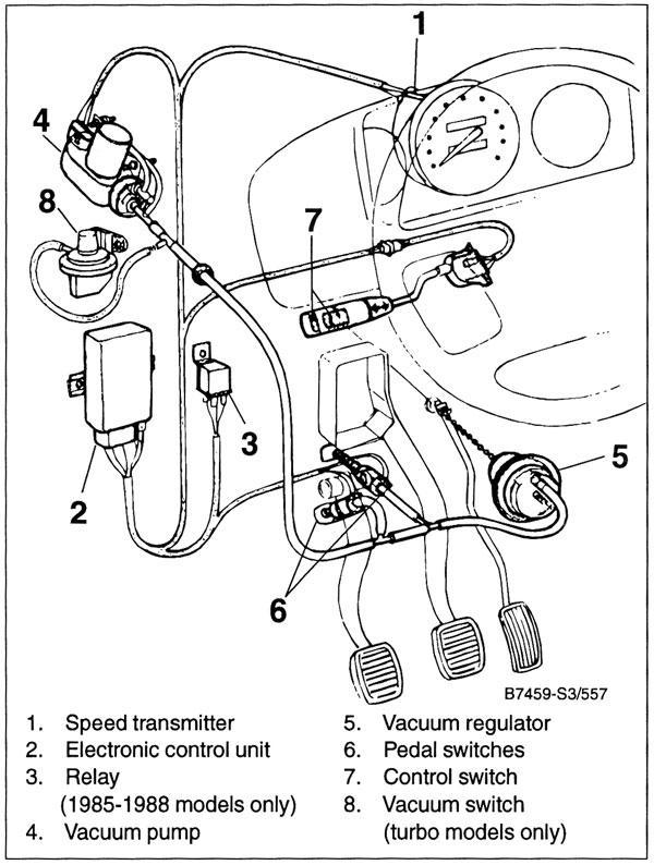

Das könnte helfen:
Hi Griffin,

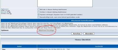

wie lädt man eigentlich ein Bild zum Text. Irgendwie komme ich nicht zurecht - wohl altersbedingt.
Gruß Helmut
Hallo Griffin,

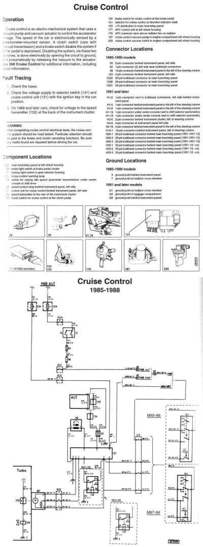

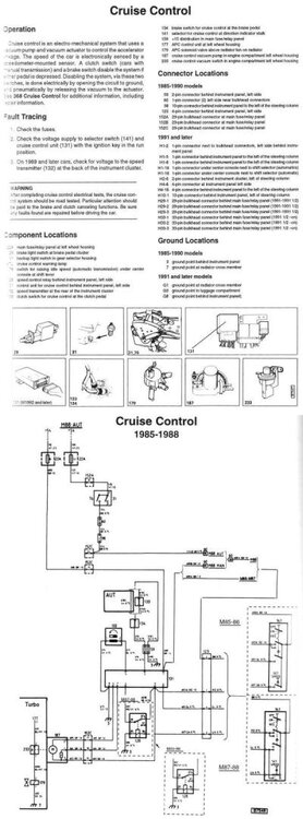

vielen Dank, das hilft wirklich. Es ist genau das was ich suchte :) Hast Du zufällig auch noch den Stromlaufplan davon?

@ helmut-online: Für das Bild online stellen muss man beim Beitrag schreiben auf "Attachment hinzufügen" drücken (Bild 1) und kann danach über den "Browse" Button (Bild 2) auf die HD des eigenen Computers zugreifen, und das gewünschte File suchen gehen.

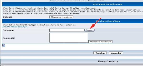

Hier noch Bild 2:
@ ron: jep, hab ich ;)

Ein ganz großes Danke an alle, die geholfen haben, insbesondere an Dich, Griffin! Mit Deinen beiden Blättern habe ich es jetzt geschafft, dem Problem auf die Spur zu kommen: Am Relais (3) war ein Anschluß vertauscht... Der Tempomat funzt wieder :) :) :)

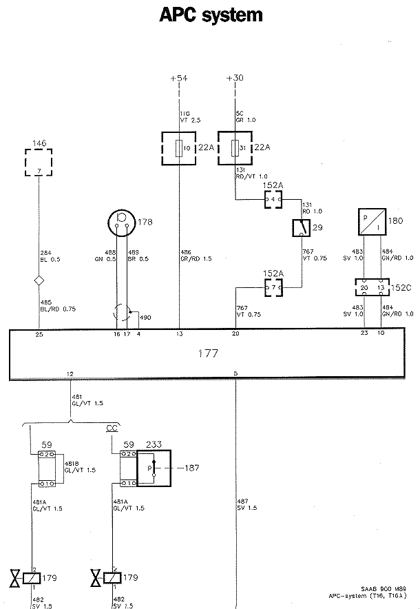

Grundsätzlich glaube ich aber dem Schaltbild von Griffin entnommen zu haben, daß der Turbolader vom Tempomat über APC deaktiviert wird... vielleicht ist das ja die Erklärung? Wird für Tempi jenseits 150km/h nicht der Turbolader benötigt???

Hier mein Vorschlag um zu prüfen, ob der Geschwindigkeitsverlust mit dem Tempomat zusammenhängt. Ich kann aber nicht garanieren obs so funktionniert, aber wenn man einen LPT mit Tempomat auf APC umbaut, muss die Verbindung zum Tempomat nicht umbedingt hergestellt werden. Ich denke also, man kann die Verbindung vom Tempomat zum Magnetventil unterbrechen. Es sollte im linken Radhaus einen Stecker am Vakuum Schalter (233) haben, mit einem weiss-gelben Draht an beiden Polen (welcher danach zum Magnetventil des APC geht). Diesen Stecker einfach mal rausziehen und überbrücken, und dann auf Probefahrt gehen.
On turbo models, engaging the cruise control system causes the vacuum switch to interrupt power to the APC solenoid. This automatically drops the turbocharger boost pressure to a safe preset value. On 1989 and later models, an instrument cluster lamp is fitted that lights up when the cruise control is engaged.

ein deaktiviertes APC bedeutet etwa 0,4 bar Ladedruck (= Grundladedruck). Mit diesem erreicht das Auto aber trotzdem annähernd Vmax, da ja der Ladedruck auch mit aktivem APC bei steigender Drehzahl im 5. Gang zurückgenommen wird. (Mein turbo 8V LLK lief mit GLD 190 Tacho.)
griffin hat Recht, man kann die Verbindung Tempomat-Steuergerät und APC auch kappen.
:) Daß man die Verbindung kappen oder genauer gesagt: überbrücken kann, zeigt dieses Schaltbild vom APC, das ich vorhin aufgegabelt habe. Aber irgend etwas müssen sich die Konstrukteure doch dabei gedacht haben, dafür noch einen Extra-Abschalter einzubauen... :huh:
(CC steht für die Version mit Cruise-Control) #59 bzw. #233
Möglicherweise soll verhindert werden, daß bei Benutzung des Tempomat plötzlich der volle Turbo-Schub einsetzen kann. Man sollte wohl berücksichtigen, daß der Tempomat vorwiegend für die USA vorgesehen war. Und dort war halt Gleiten und nicht brachiale Power angesagt. Vielleicht auch nur eine Vorsichtsmaßnahme aus Haftungsgründen.
