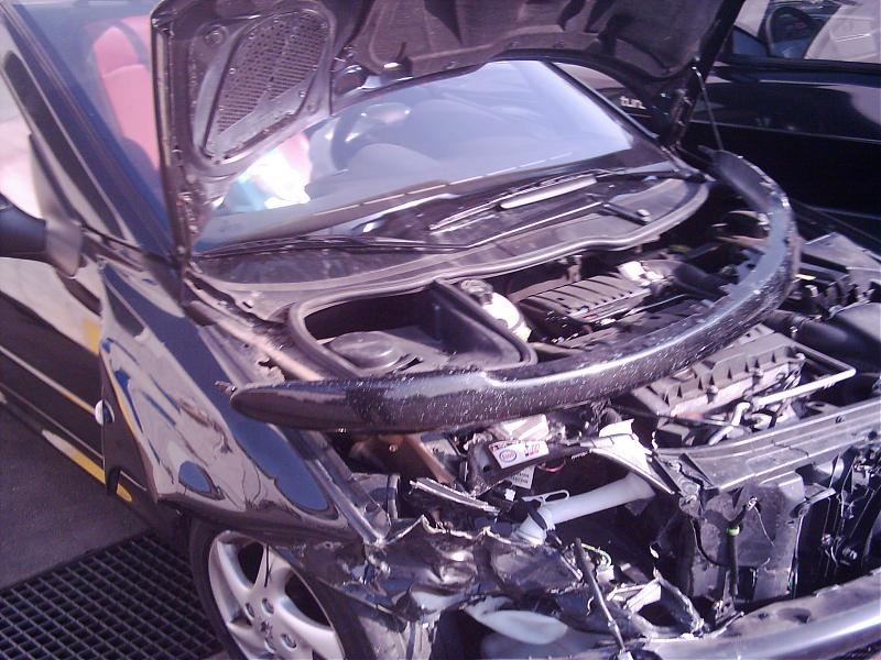

ja - eigentlich wollte ich ein bild vom frontschaden des peugeots zeigen,
bin aber anscheinend zu blöd, das kennzeichen unlesbar zu machen
Schade, mich würde wirklich mal interessieren wie der Peugeot nach diesem Einschlag aussieht. Vielleicht bekommst Du das ja doch noch hin mit dem unkenntlich machen.
...so sah der peugeot von vorne aus
Ist schon unglaublich wie steif moderne Kleinwagen sind, aber wenn ich die Bilder der beiden Autos so vergleiche, da hat der 900er doch erheblich mehr Energie aufgenommen!!!
Guckt euch mal die Fahrgastzelle des Peugeot an....nix dran.....:redface:
Das ist konstuktiv normal.
Umgekehrt wäre der Peugeot auch platt bis zur Hinterachse gewesen.
Der Anprall erfolgte fast perfekt zu den Bedingungen, die von der Automobilindustrie als teilüberdeckte Frontalkollision geprüft werden. Etwas geringere seitliche Überdeckung, Energie wurde hauptsächlich vom rechten Längsträger des Peugeots und der Seitenwand des 900ers aufgenommen.
Vergleicht mit Euro-NCAP-Bildern des Wagens und ihr werdet - bis auf die Tatsache, daß es die andere Wagenseite war, kaum einen Unterschied im Verformungsbild sehen.
Der Einschlag erfolgte übrigens mit einer Differenzgeschwindigkeit von allerhöchstens 40 km/h, eher etwas weniger.
Der 900er wurde SCHRÄG von hinten getroffen. Als wenn der Unfallort in einer Linkskurve gelegen hätte, oder der Peugeot-Fahrer noch im letzten Augenblick versucht hätte, nach links zu ziehen.
Auf jeden Fall waren die Vorderräder des auffahrenden Wagens zum Zeitpunkt des Anpralls leicht nach links eingelenkt.
Deshalb ist der Stoß beim 900er mit Drall hauptsächlich auf die Seitenwand gegangen, also fast schon am Kofferraumlängsträger vorbei.
Hast echt Glück gehabt, denn bei noch höherer Differenzgeschwindigkeit hätte der hintere Deformationsbereich keine zusätzliche Energie aufgenommen und Du hättest einen harten Schlag auf die Hinterachse bekommen.
