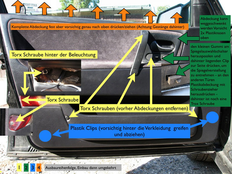

Hatte am WE mal wieder einen typischen Fall von "Erst Forum lesen, dann basteln". Hab meine Stoffgefütterten Tuerverkleidungen gegen die Ledervariante getauscht und mich dabei etwas dümmlich angestellt. Besonders unter Zuhilfenahme des englischen 9k DIY Buches, was ein regelrecht falsche Foto drin hat (beim Ausbau der Spiegelverstellung an der Fahrertür, die nicht einfach so "herausgehebelt" werden kann - hab einiges dabei zerkratzt).
Die Forum-Beiträge haben's aber dann gerichtet. Großes DANKE an ralftorsten! Da hier bisher keinerlei Bildwerk zum Thema existiert, hänge ich mal ein Bildchen hier an, aus dem die nötigen Arbeitsgänge hoffentlich ersichtlich sind. Eigentlich ist's nämlich ganz einfach.

Du hattest dieses Schaumgummipölsterchen erwähnt, was entfernt werden muss, um an die Entriegelung heran zu kommen. Hab's halt leider erst gelesen, nachdem ich bereits die ganze Plastikabdeckung zerkratzt und mir einmal kräftig in die Hand gestochen habe. :nurse:
Diese Abbildung im Haynes Buch hat micht ganz schön verzweifeln lassen.
