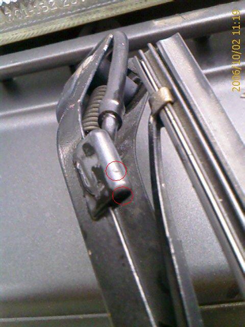

die sind NICHT justierbar... aber zwei... eine oben und eine vorne an der düse!
Das mit dem nicht justierbar haben wir ja nun schon.
Aber bei mir ist da nur eine pro Seite. Nur die am Wischerarm, die auf den Scheinwerfer düst.
okay... ohne foto schwer, aber wenn du die gesamte düse am wischerarm betrachtest, dieses dicke plastikrohr, dann hast du eine öffnung oben auf dem "rohr" und eines gerade am ende raus, also sozusagen am deckel...
Hmm, ich hab eben nochmals nachgeschaut (mit wenig Licht, zugegeben), aber ich hab nur die Düse, die nach vorne geht gesehen. Wir müssen uns glaube ich mit Fotos bombardieren, damit wir wissen, wovon wir reden :tongue:
bittaschön...
