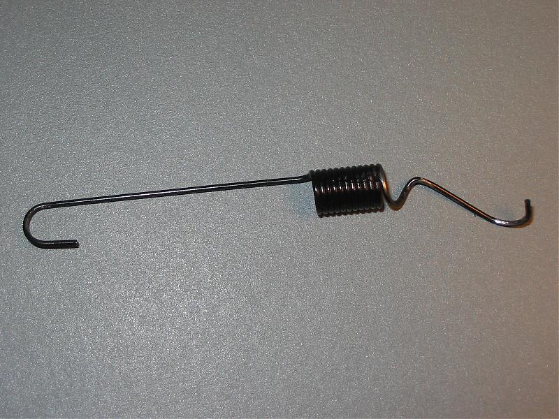

Hallo zusammen!
Wo genau kommt denn diese Feder her?
Hab sie gestern im Coupé beim Putzen im Fußraum gefunden...
Danke schonmal!
Rückholfeder vom Kupplungspedal

des is eben der umbau von sensonic auf manuell und der schrauber meinte, dass das so normal sei, wenn man das pedal die ersten 2cm ohne widerstand reindrücken kann (da kuppelt er dann auch noch nicht).
jetzt mal die frage an euch: ist das wirklich normal so?
Nein ist es nicht!! Liegt wohl an der fehlenden Feder.
Ich hoffe er hat Dir wenigstens die hydraulische Kupplung verpflanzt!?
Gibts die Feder auch bei Seilkupplung? (siehe mein anderer Kupplungsthread...) Das könnt' die Lösung für mein Problem sein, aber ich hab grad keine Feder gefunden, es ist aber auch grad dunkel und ich wollt' keine Abdeckungen abschrauben....
