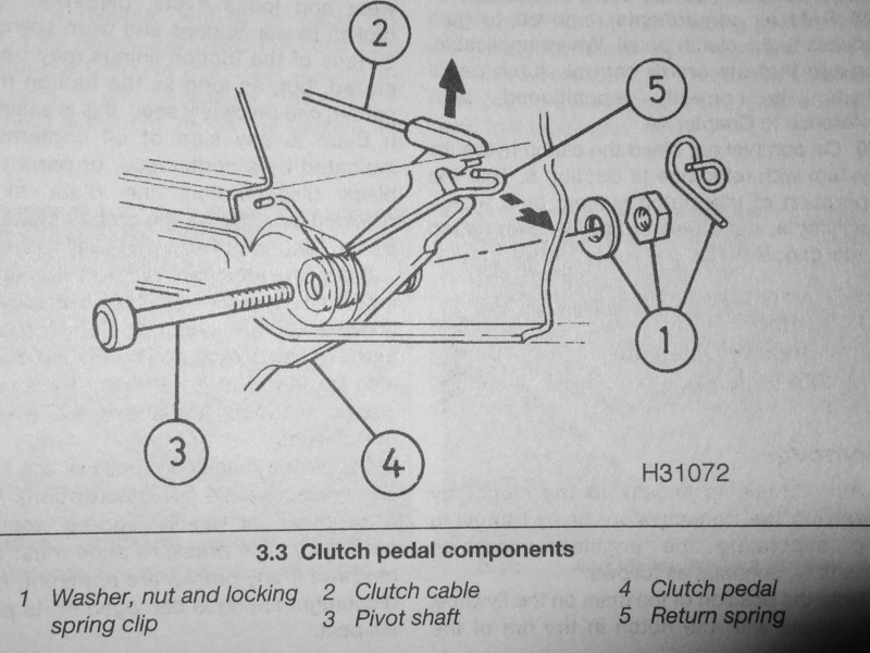

Gerade mit dieser Feder rumgespielt, da könnt der Hund schon herkommen. Es ist nur ein wenig pfriemelig da hin zu kommen...
Die Feder sitzt da wo sie hingehört, die Frage ist in welche Richtung sie arbeiten soll (= Pedal rausdrücken oder reinziehen) rausdrücken wäre ja unlogisch und ich hab jetzt den einen endpunkt auf die seite des Pedals in dem sie reinzieht. Greift sich wieder besser an, aber so richtig beruhigt bin ich auch nicht; den anderen Endpunkt der Feder kann ich selbst mit meinen zarten schlanken Fingern nicht erreichen.
Es kuppelt aber einwandfrei, somit ist erstmal die Priorität auf 'bei Gelegenheit beim nächstfälligen Schraubertermin' gesetzt. Wofür ist man beim ADAC, oder?
Saß sie da wo sie hingehört oder hast du sie erst wieder eingesetzt?
Jedenfalls soll sie das Pedal das letzte Ende zurückziehen, wenn du die Kupplung losläßt.
Vielleicht hilft dir ja die Abbildung aus dem Haynes.
Viel Erfolg beim Fummeln!
Gruß, patapaya
Ah der Haynes... ich habs mal geschafft, den auf meine Zeitung zu legen, dann allerhand Altpapier oben drauf und dann hab ich Papier in die Tonne getragen... ich vermiss ihn sehr, danke fürs Bild.
Jetzt versuch ich gerade das heute "ertastete" in die Zeichnung umzusetzen, das Bild zu spiegeln (weil Haynes ist rechtsgelenkt und ich glaube (unterstreiche 'glaube') beim linksgelenkten ist das Ding andersrumgebaut) und ich vermute:
Der Enpunkt meiner Feder (da wo die "5" in der Zeichnung hinzeigt) ist rausgesprungen (die Feder ging ja nicht verloren)
Den Endpunkt meiner Feder hats dann runtergedreht.
Ich hab den Punkt ertastet und ans andere Pedalende gehängt (da wo die 4 hinzeigt)
-> ich habs falsch gemacht.
weil ich jetzt aber weiss, es ist die Feder:
-> mach ich mir keine Sorgen mehr
-> DANKE ICH DEM FORUM
-> werd ich mir nochmal die Finger verklemmen oder meinen Lieblingsschrauber dafür bezahlen daß er sich die Finger verklemmt.
