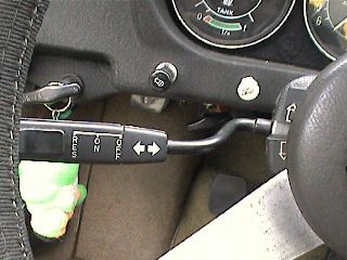

Mann kann fast jedes Auto mit Tempomat nachrüsten... Ich habe mir 2x den Audiosonic CCS100 gekauft und in mein '72 Sonett und '79 96 eingebaut (der '91 900i hatte es schon...). Kostete ungefähr US$ 80.00/St.
http://members.home.nl/saab96/cabrio/ccs100.jpg
