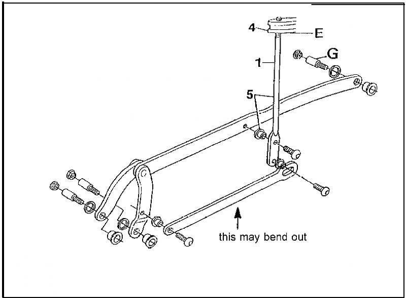

In Frage kommt bei deinem Problem noch eine rein mechanische Störung, nämlich wenn das Gestänge des 2. Spriegels verbogen ist. Sieh dir dieses an, am besten, wenn der 1. Spriegel senkrecht steht und auch im Seitenvergleich, ob die bezeichnete flache Strebe verbogen ist (s. Bild).
Ansonsten also nichts zum Fummeln und Probieren, schon gar nicht an den Potentiometern selbst (an denen wird nichts eingestellt, die liefern nur die Werte!), dabei kannst du es nur noch schlimmer machen! :eek:

Also, nach deiner Beschreibung bleibe ich dabei: falsche Werte von den Potentiometern bzw. Programmierung der Überlappungswerte in der Steuerungselektronik (wenn du nicht nur den Eindruck hast, sondern dir sicher bist, daß nichts, v.a. der 2. Bogen nicht, verbogen ist).
Entweder, wie schon geraten, Neueinstellung mit Tech2, oder, wenn dir das zu teuer und der Hacker nicht zu störend sein sollte, weiter deinen "workaround" nutzen.
